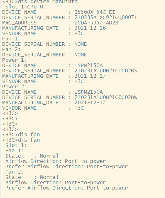

交换机型号为LS-6520X-54QC-EI,装的风扇型号为LSWM1FANSCBE,,但是装上风扇交换机启动,风扇的灯为橙色的灯,而且在设备信息里面也识别不到有风扇的存在,这是为什么呢?风扇插的没问题的!
但是单独看风扇的话,又是正常的。

您好,dis fan是正常的,就是正常的
dis dev ma识别不到应该是版本问题,升级下版本
风扇只要转起来就是OK的,你看风扇转不转,另外可以交叉测试下,换个插槽,如果不转,要么是适配问题要么是故障了,直接400更换

调整风扇风向
fan prefer-direction slot 1 power -to-port
