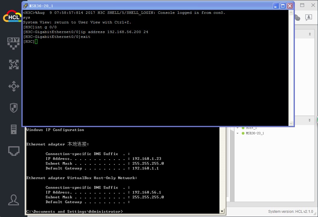

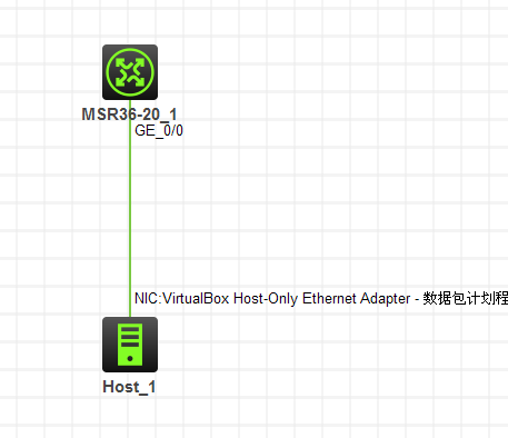

网络拓扑很简单
2
定义好路由和对应网卡的IP地址
3
结果却崩溃了

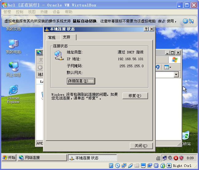

启动一个虚拟机,定义好IP地址
5
6

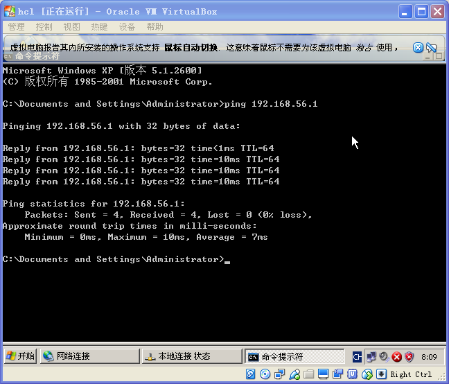

测试物理机和虚拟机之间通讯没问题

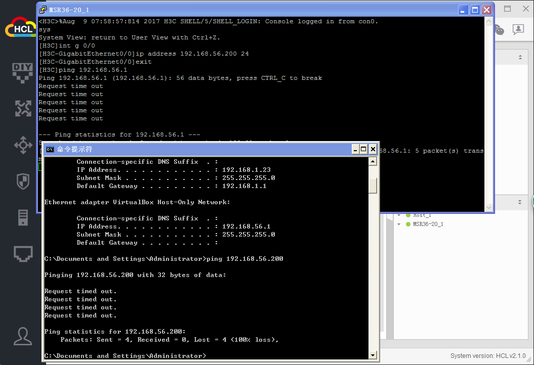

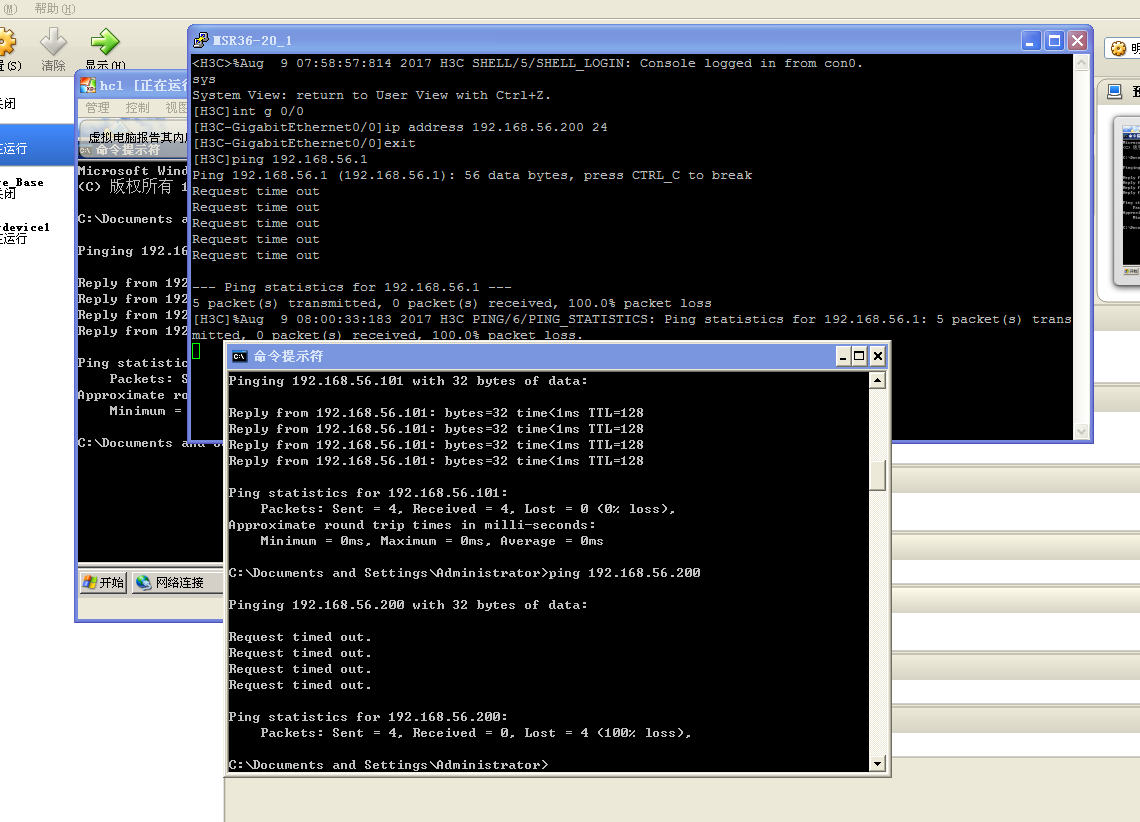

7
回到HCL中,就是无法通讯,这是什么问题,如何解决!

在其他机器上进行测试,一点问题没有,在这个机器上就是这样,原因不明
刚刚试了一下, 你多等一会 等5分钟吧。 我等了5分钟的样子 就好了。可以ping通了,我这的其他同学也这样
王万能 发表时间:2017-08-09 更多>>
你在路由器上看看 0/0口是不是DOWN的
王万能 发表时间:2017-08-09
