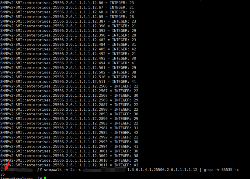

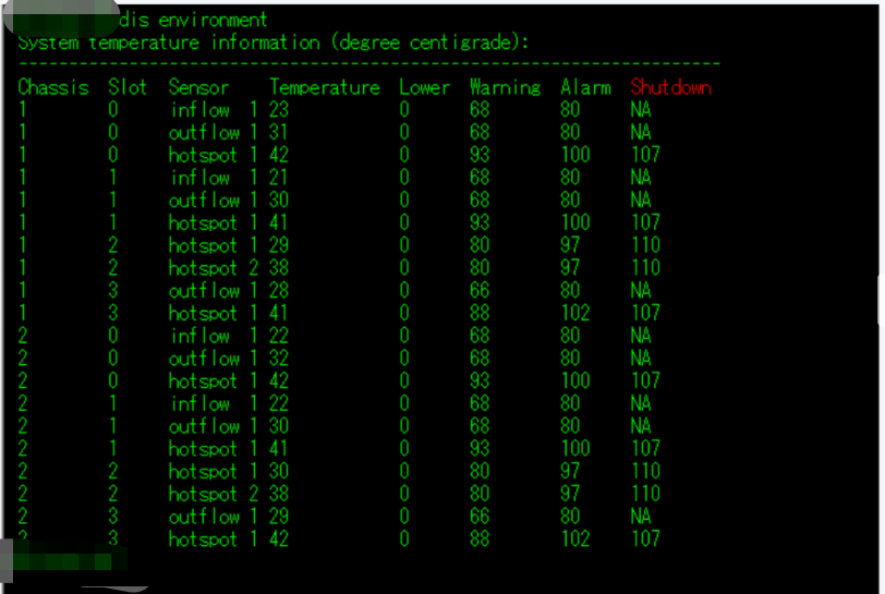

s7506e型号设备查到获得温度的oid为 1.3.6.1.4.1.25506.2.6.1.1.1.1.12 获得信息有36个温度传感器,但是登录设备使用命令查看只有20个温度传感器信息。请问是已那个为准?

对比下设备中看到的和oid读取的有哪些是重合的,不重合的是哪些oid?
· hotspot:表示热点温度传感器 · inflow:表示入风口温度传感器 · outflow:表示出风口温度传感器 看下交换机上板卡对应下

怎么对比?是每个获取的值与dis env命令执行结果对比?

是的,一个一个对比看下

还有没有其他办法?因为不管是oid获得值还是命令获得值,都有重复项。无法一一对应上。这样人工对应也不准确。

最好是先一一对应,看下哪些oid获取到的但是命令行dispplay看不到的

那要如何一个个确认呢?因为两边获得的值都有重复项,无法确定重复项中的一一对应。如果有相应命令,是什么命令呢?

命令行使用display environment 查看,oid读取,两个一一对比

但是,如图。比如dis environment 获取到的其中一个值为21,对应有oid有几个子值也是21.那我如何确定命令获得的值是对应哪个oid获得的值呢。

命令行中读取到的没有21啊

temperature那列的值
