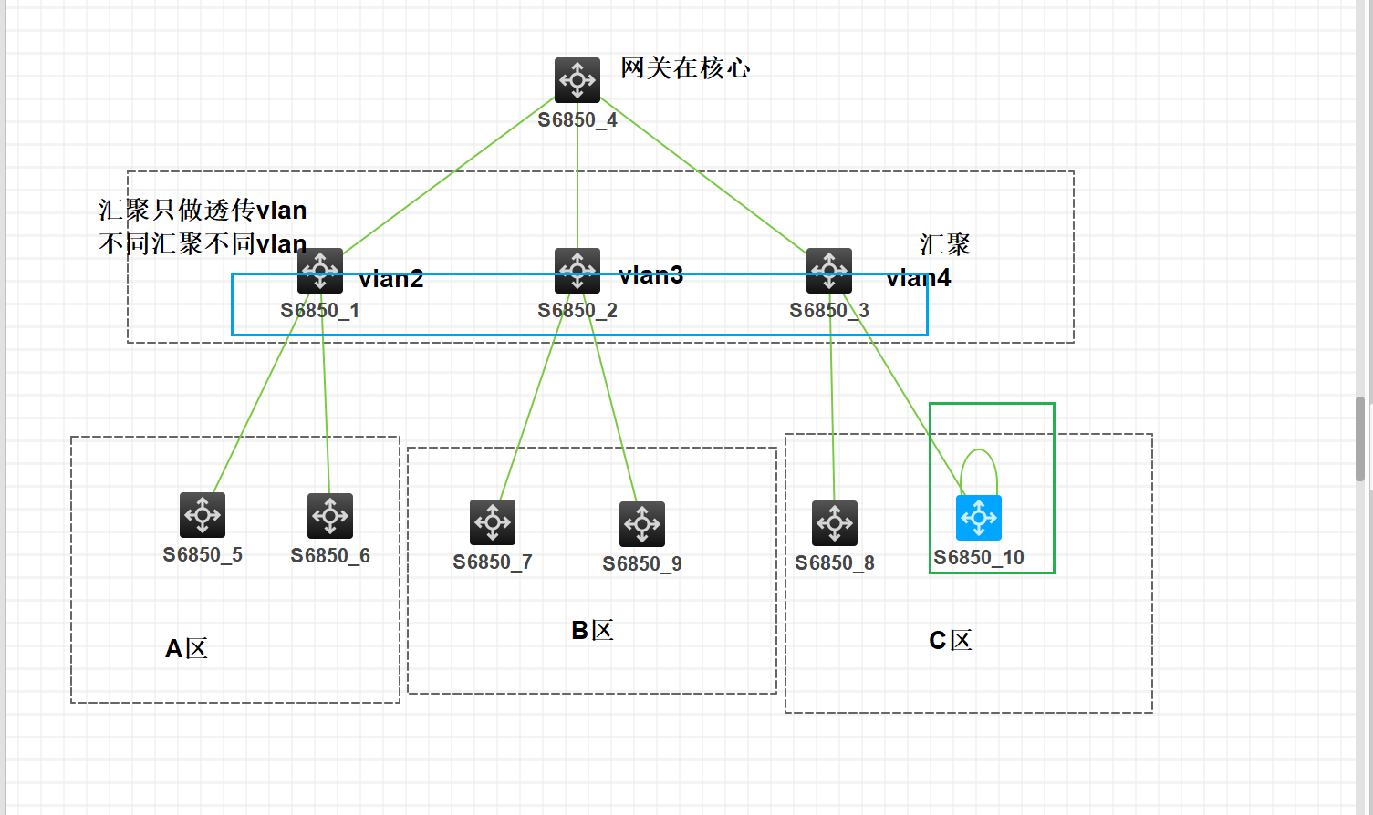

如图拓扑
如图,每个汇聚就是透传vlan,网关在核心上,交换机与交换机之间用Trunk口(接入与汇聚之间),接入交换机其余所有端口都被划分了固定的一个vlan并没有配置ip,只是所有接口划分vlan;注意的是汇聚开启了stp,下面接入设备都是关闭的stp,但是所有端口(trunk端口除外)都配置了loopback-detection enable 和loopback-detection active shutdown。现有客户在C区操作,将一个hub左右两端分别连同一台交换机5口和10口,如图自环,导致!!!汇聚三台设备下行口(蓝色框)的端口打满。98%,使得其他区也出现断网!!!,接入和汇聚交换机trunk口都透传了除本区域端口vlan之外的其他一些vlan,但这些vlan创建了也只是透传但不在端口上,各自区段端口只有vlan234.并且trunk口都undo了vlan1 ,所以请问各位大神,第一个问题就是为什么出现环路后,loopback-tedection active shutdown没有生效?没有把5口和10端口down掉。第二个问题,各个接入交换机所有端口都是当前区域的一种vlan,不存在同一个接入交换机存在多个vlan应用不同端口,其他多个vlan也只是创建和透传,并不应用在接口,我都理解就是,南北走向,一条链路就是一个广播域,为什么其中一个广播域出现广播风暴还会出现涉及到其他汇聚交换机,(下行口打满但是上行口正常3%-4%)?
接入交换机的TRUNK口
# interface GigabitEthernet1/0/49
description DZZW-HJ-S5560-7
 port link-type trunk
 undo port trunk permit vlan 1
 port trunk permit vlan 141 214 216 to 219 666 3502 3543
接入交换机的自环口
# interface GigabitEthernet1/0/44
 port access vlan 141
 loopback-detection action shutdown

您好,环路检测和stp不能一起使用
是这样的,汇聚配置的stp,但下面的接入交换机都是环路检测,这样就是导致出现环路(5和10口)不down端口,环路检测不生效的原因吗?
蟹堡王的宝 发表时间:2022-07-06 更多>>
粉丝:20人 关注:2人
汇聚交换机配置的stp影响环路保护功能
请问一下,您的意思是汇聚的stp也会影响接入设备的环路检测?
汇聚交换机只使用了stp,下面接入交换机只使用了环路检测,那么上面汇聚stp会影响下面接入设备的环路检测吗
v5 v7设备,v5环路检测全局要开一下
