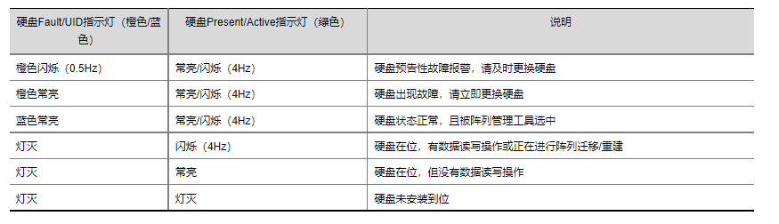

问题一:一台R4900G3 存在一块硬盘灯红色闪烁
问题二:另一台R4900G3的电源灯橙色常亮状态
请问上述2个问题,如何解决?
请问上述2个问题,如何解决?

问题一,硬盘红灯多为硬盘问题或者硬盘链路问题,可以收集日志进一步确认
问题二,电源灯是指后部电源模块上的灯吗,如果是,可以在HDM中查看电源状态。
             如果是指电源开关按钮灯,那么机器处于待机状态,可以尝试是否能开机。

硬件故障了,到HDM看下相关信息保修就可以
粉丝:17人 关注:9人
分别为硬盘故障、硬盘预损坏。请联系400-810-0504-3-2报修处理。
查询序列号,看看在不在保,再保走备件申请,不在保自己买新的
粉丝:2人 关注:3人
这个一般硬件故障,通过hdm口看下日志,打400吧!
粉丝:8人 关注:15人
第一台是硬盘故障。第二台是机器有故障,具体故障要通过HDM查看。
