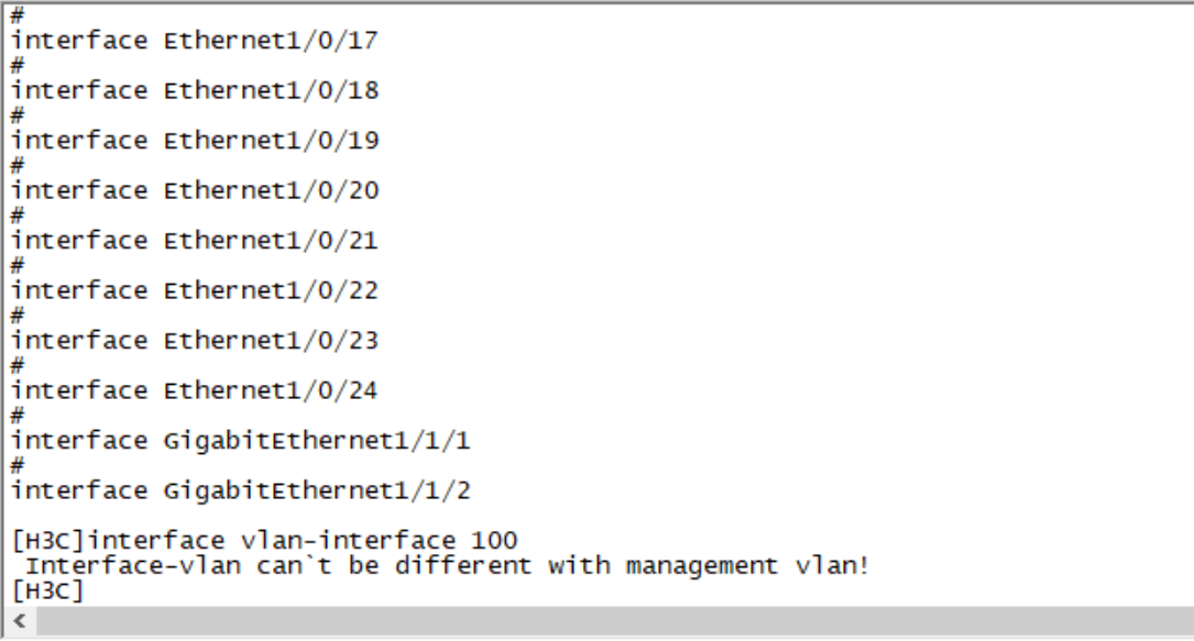

S1526 想修改管理vlan 1为vlan 100,产品手册显示支持,但是貌似交换机不支持
vlan100?

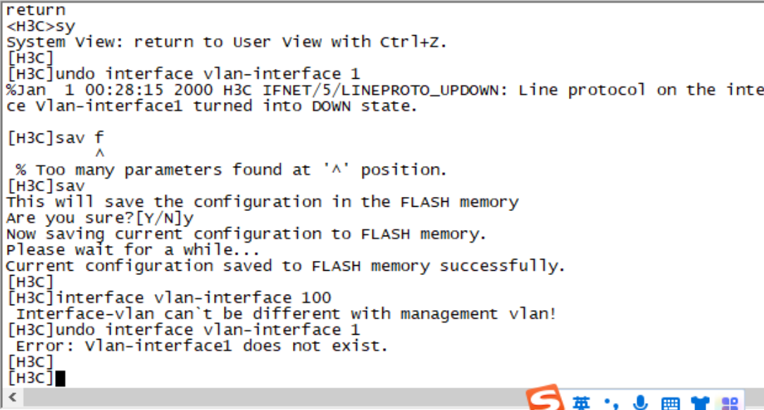

undo inter vlan1
management-vlan 100
注意删除vlan1后没法通过telnet或者ssh,该操作需要用conse口配置
此方法可以,感谢

您好,因为最多只能创建一个interface vlan,需要删除vlan 1的地址才可以
interface vlan-interface 1 后,仍然不行
Captain 发表时间:2022-07-06 更多>>

好像确实不支持多vlan-if
手册里可以,实际操作删除vlan 1的三层接口后,仍然不行
粉丝:20人 关注:2人
vlan-interface只能存在一个管理IP
删除vlan 1的三层接口后,仍然不能添加vlan100的三层接口
Captain 知了小白
