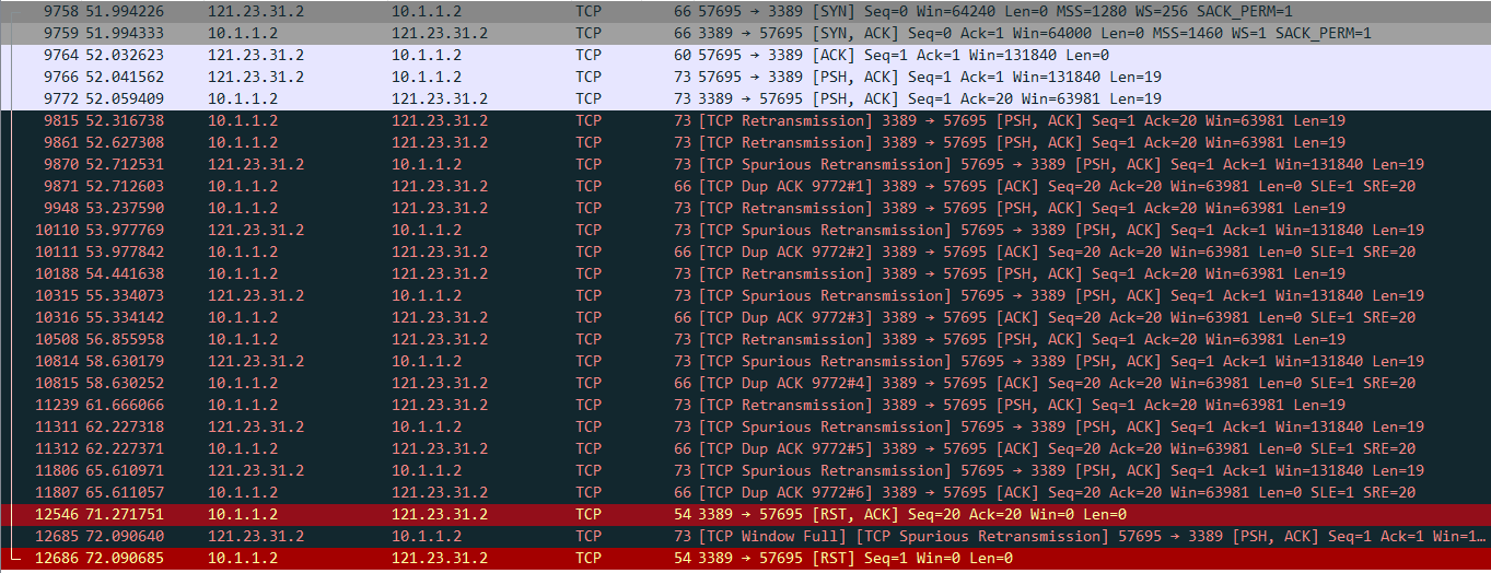

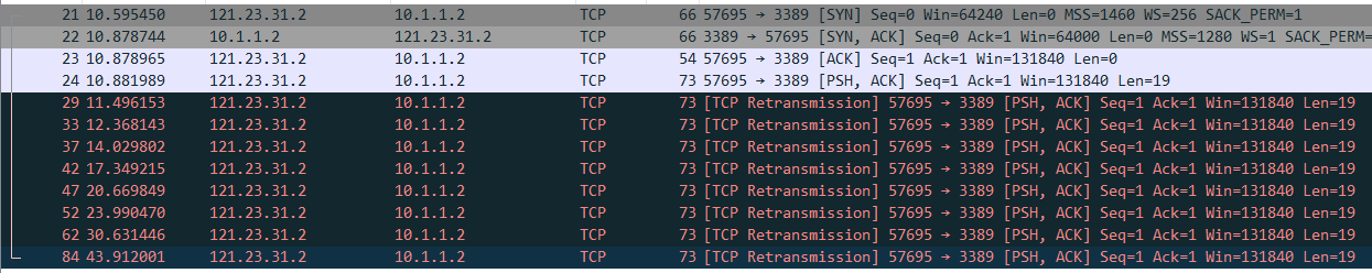

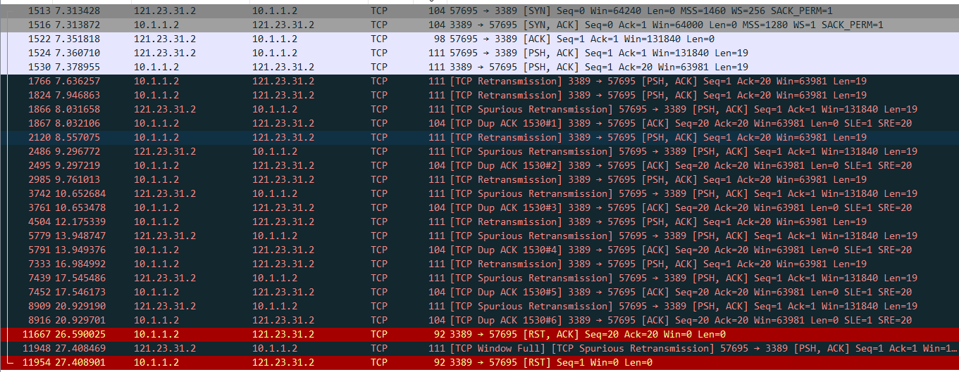

使用电信企业宽带,固定IP,在ER5200G3上开启L2TP VPN,使用iNode拨号成功后,ping内网主机正常,但ssh连接(或者远程桌面连接)时,tcp报文异常:
iNode端IP:121.23.31.2
内网主机:10.1.1.2
iNode报文:
路由器报文:
内网主机报文:
