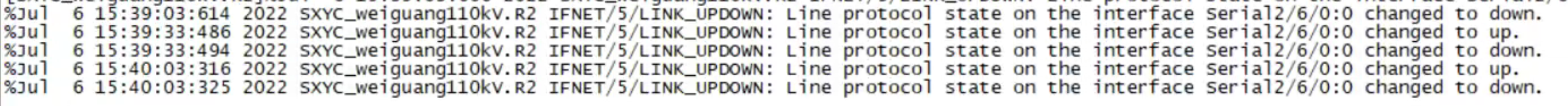

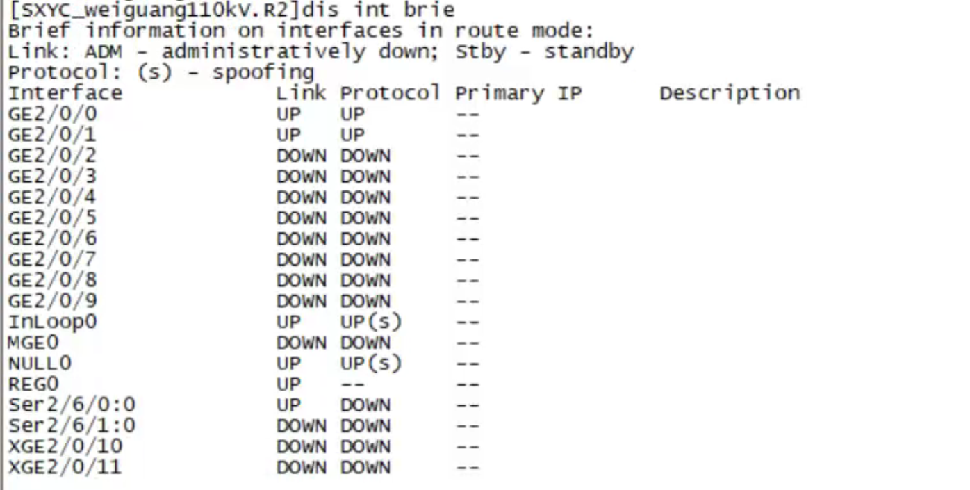

msr5660的seria接口频繁up   down
这个是什么问题?
