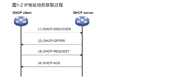

看你的描述这就是友商设备的问题了
重新那地址是下面四个流程
DHCP discover、DHCP Offer、DHCP REQUEST、DHCP ACK

Qwj 二段
DHCP获取地址过程
过程知道,但为什么拿地址会卡顿呢
zhiliao_kTQjO 发表时间:2022-07-06 更多>>
过程知道,但为什么拿地址会卡顿呢
