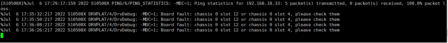

h3c s10508x 新开箱,slot4电口,
接了slot4口的接口无法正常通讯(交换机ping不通电脑,电脑可以ping通交换机),接了slot0、1口就可以正常通讯(双向ping通)

您好,看截图,solt 4已经报错,检查是否版本不匹配导致
其次,检查位置是否插对
最后。检查电脑是否开启了防火墙

我看solt4 报错了,看一下是否位置插对,检查版本是否是配

返修吧,都报错了
有可能是你业务板卡插得有问题或者是业务板卡已经损坏了,我上回还遇到过换一个位置就正常了,华三框式交换机业务板卡插得位置有说法的。
