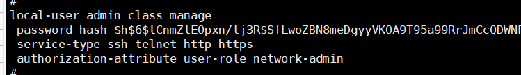

有3个用户,只有这个用户有telnet,要 把他去掉,不会
西贝 发表时间:2022-07-06 更多>>
西贝 发表时间:2022-07-06
您好,参考
local-user admin
undo server-type telnet
local-user admin  进入admin用户视图下
undo ser telnet   关闭telnet服务
