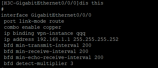

这个口子直接拔掉的话会对业务造成影响么
这个口子直接拔掉的话会对业务造成影响么
粉丝:20人 关注:2人
首先要知道接口绑定的vpn实例qqq的作用,如果是用来跑业务
直接拔掉肯定有影响
另外,也不建议直接拔掉物理线路,可以使用shutdown命令,防止线恢复时插错端口
这就是检测的一个接口,你看下完整的BFD配置,这个口子故障了,应该会切换到另外一个口子

接口下的就是定义bfd的一些参数,具体是否启用bfd还得看其他配置。
bfd一般都是检测直连链路的,所以你拔线一般只会影响你这条线上跑的业务
您好,检测链路不跑业务是不影响得
