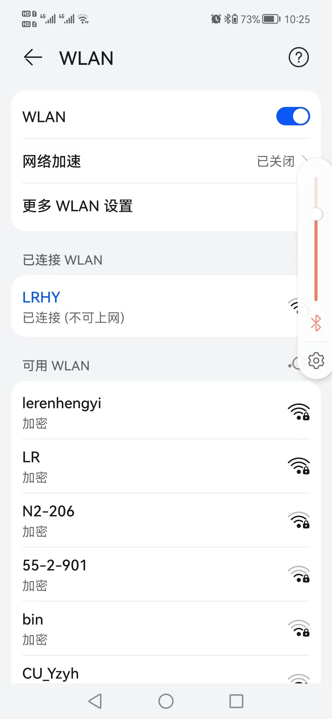

问题是,AP之间信号能正常切换,但是切换之后网络没有了,WiFi还是满格,需要等十几秒才有网。是瘦ap。ap型号
