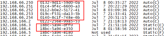

1,V7版本 交换机配置DHCP server。下发的ip 对应的物理地址有些是56位的(01开头),有些是48位(正常)
原因是啥?
2,如果要绑定MAC和IP。命令里用48位还是56位的?

客户端标识造成的
dhcp client identifier

1、正常,有些事host-idienti
2、绑定用MAC

01开头的是代表以太网协议
您好,手动做绑定的时候不用管01
client-identifier选项 = 网络类型 + MAC
网络类型,以太网是01
