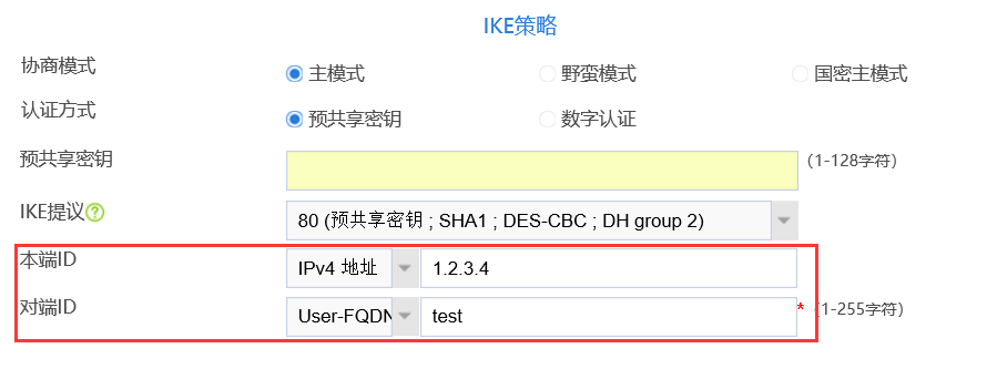

请问在配置IPSEC VPN时,本端ID和对端ID有什么作用的?如果两端不匹配,是否可以建立ipsec 隧道?
4 个回答
用IP地址,不一样起不来
您好,两边识别身份用的,不匹配不能建立隧道
如果两端都有公网地址,本端id和对端id分别为本端公网地址和对端公网地址
