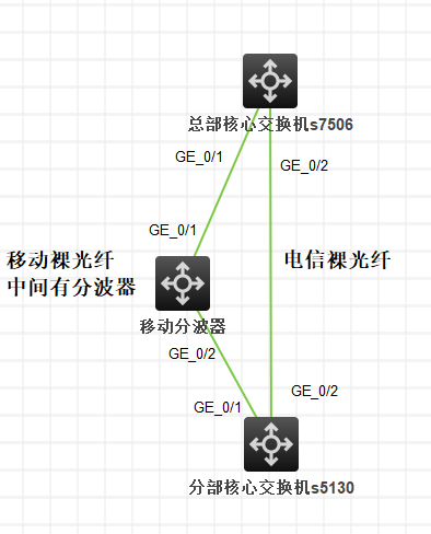

总部和分部走的裸光纤,一条电信,一条移动,经过测试发现移动线路拔掉一段光纤,另一端灯还是亮的,联系了运营商发现中间有分波器。这个应该不会影响到我总部和分部二层链路聚合,但是我在总部拔掉电信专线,单走移动没问题,拔掉移动专线,单走电信就有问题,这个时候我只要再去拔掉分部的移动,电信专线才能恢复正常,这个情况很奇怪,有大佬知道是什么原因吗?

使用动态聚合试试
原先配置就是动态聚合,我改过静态聚合,也还是有这个问题,都是华三的交换机,静态聚合和动态聚合应该都没关系的

您好,首先这个是聚合解决不了的
因为是不同的运营商
器你这个只能做NQA+Track检测,检测对端移动不可达,切换电信就可解决
