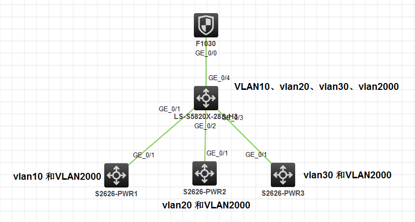

接入层交换机是否需要配置静态路由
2018-09-02提问
  • 1收藏,7338浏览
公司的交换机型号及拓扑如下图,S2626-PWR1划分了两个VLAN,分别为VLAN10、VLAN2000,其中属于VLAN10的端口接电脑,属于VLAN2000的端口接AP,VLAN10的接口IP地址为172.16.10.5 24 ,VLAN2000没有配置IP地址,S2626-PWR2划分了两个VLAN,分别为VLAN20、VLAN2000,其中属于VLAN20的端口接电脑,属于VLAN2000的端口接AP,VLAN20的接口IP地址为172.16.20.5 24 ,VLAN2000没有配置IP地址,S2626-PWR3类似于S2626-PWR1、S2626-PWR2配置,LS-S5820X交换机里分别划分VLAN10、VLAN20、VLAN30,VLAN2000,VLAN接口IP地址分别为172.16.10.1 24、172.16.20.1 24、172.16.30.1 24,172.16.1.2 24,其中VLAN2000是为了建立AC与AP的通道(拓扑中AC控制器没有画出来  ),防火墙也是划分了一个VLAN2000的端口,VLAN2000的IP地址172.16.1.1 24,LS-S5820X配置了一条静态路由 IP route static 0.0.0.0 0.0.0.0 172.16.1.1 ,想要了解的是,在现有的交换机型号及拓扑下,S2626-PWR是否需要配置静态路由,​ 需要的话是配置IP route static 0.0.0.0 0.0.0.0  172.16.10.1 还是IP route static 0.0.0.0 0.0.0.0  172.16.1.2 ?麻烦理由说的明白一点,小弟刚接手公司网络,对这个不是很了解?
vlan10 vlan20 vlan30 这三个vlan作为有线的vlan用,看网关设置在哪,网关一般建议可以设置在58核心上,这样在接入层交换机上就不需要写静态路由,根据你的描述这三个vlan的网关应该是在接入上,那么上级设如果没有下面这三个网段的路由就需要指定静态路由。
