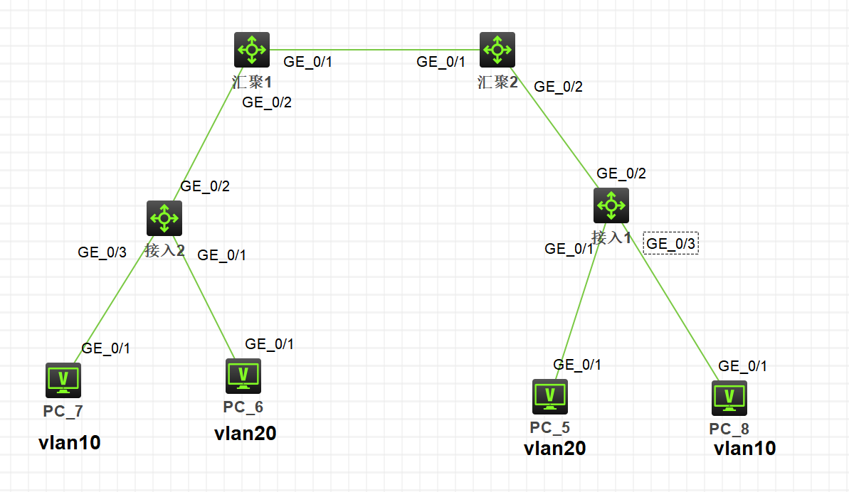

拓扑图如下,配置如下,pc7 与 pc8 ,pc6与pc5 不通,汇聚起了qinq 是哪里出错了?
2022-07-07提问
  • 1收藏,2827浏览
pc7 : ip 192.168.0.7/24  无网关
pc6 : ip 192.168.0.6/24  无网关
pc5 : ip 192.168.0.5/24  无网关
pc8 : ip 192.168.0.8/24  无网关

您好,汇聚1的1口没有么配置qinq
汇聚的2口也应该设置trunk,且通过对应的vlan
你这个QINQ都没配置全,当然不通了,参考配置举例:
https://www.h3c.com/cn/d_201908/1222673_30005_0.htm#_Toc17883900
