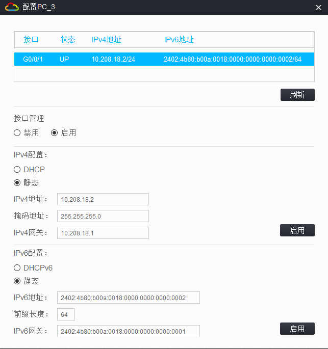

问题:虚拟主机无法PING通路由器内网口ipv6地址。
注:1. IPv4网络正常
       2.虚拟主机可以PING到vlan1000 IPv6地址

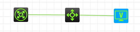

网络架构:

1. 虚拟主机
