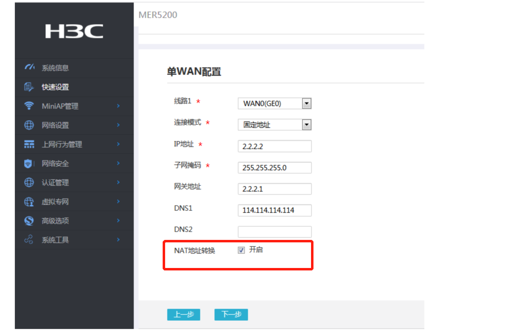

请教各位大佬,原来学的忘记得差不多了。电信光猫192.168.1.1入网,H3C mer5200为主路由器192.168.1.2为WAN口,192.168.0.1为LAN口。主路由器下四个交换机,其中一个主管监控无问题。通过光纤发送到办公室、展厅和服务大厅。通过三个地方的交换机连接H3C ERG2路由器。LAN口分别为192.168.3.1、192.168.4.1、192.168.5.1,开启了DHCP,WAN口通过自动获取或者设置固定IP192.168.0.X,无法正常上网,请问是什么原因?

您好,MER 5200需要配置nat
还需要配置静态路由指向光猫

检查nat 路由配置
粉丝:47人 关注:1人
1、mer路由器wan口开启nat outbound或者叫nat源地址转换
2、mer路由器写默认路由,下一跳地址指向上级光猫的192.168.1.1
3、mer针对下端的网段192.168.3.0/24、4.0/24、5.0/24分别写回程路由,下一条地址分别指向各自er g2路由器的wan口地址
4、上面的第3步也可以直接在下端er g2路由器的wan口配置nat outbound或者叫nat 源地址转换解决,第3步和第4
步任选一种就可以
5、地方的er g2路由器写默认路由指向mer路由器的lan口地址192.168.0.1
