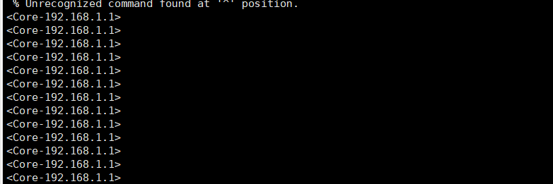

MER5200如何在终端命令行查看无线在线客户端,如何踢用户下线
display arp
这款主要以WEB为主,命令行命令你打问号看下,很少,web参考:
https://www.h3c.com/cn/d_202112/1520425_30005_0.htm
您好,不支持的,web界面查看吧
如果要使用命令行dis arp可以进行规避,但是需要先清除一下arp信息,不然不准确
