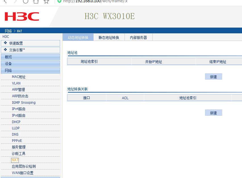

WX3010E配置NAT
2022-07-08提问
  • 1收藏,3269浏览
控制器DHCP可以给电脑 AP 分配IP地址
连接电脑  AP发的信号 不能通外网
NAT需要怎么配置 在WEB管理里面
对这种控制器不懂
  配置尽量详细点

4 个回答
先建个地址池
再在下面创建关联就行了

14.9  NAT典型配置举例
14.9.1  地址转换典型配置举例
1. 组网需求
一个公司拥有202.38.1.1/24至202.38.1.3/24三个公网IP地址,内部网址为10.110.0.0/16。通过配置NAT使得仅内部网络中10.110.10.0/24网段的用户可以访问Internet。
图14-15 地址转换配置组网图
2. 配置Device
(1)     配置ACL 2001,仅允许内部网络中10.110.10.0/24网段的用户可以访问Internet。
步骤1:在导航栏中选择“QoS > ACL IPv4”。
步骤2:单击“新建”页签。
步骤3:如下图所示,输入访问控制列表ID为“2001”。
步骤4:单击<应用>按钮完成操作。
图14-16 新建ACL 2001
步骤5:单击“基本配置”页签。
步骤6:进行如下配置,如下图所示。
·     访问控制列表选择“2001”。
·     选择操作为“允许”。
·     选中“源IP地址”前的复选框,输入源IP地址为“10.110.10.0”,输入源地址通配符为“0.0.0.255”。
步骤7:单击<新建>按钮完成操作。
图14-17 配置ACL 2001的规则允许10.110.10.0/24网段的用户访问Internet
步骤8:如下图所示,选择操作为“禁止”。
步骤9:单击<新建>按钮完成操作。
图14-18 配置ACL 2001的规则禁止其他用户访问Internet
(2)     配置NAT地址池0,包括两个公网地址202.38.1.2和202.38.1.3。
步骤1:在导航栏中选择“网络 > NAT”,默认进入“动态地址转换”页签的页面。
步骤2:在“地址池”中单击<新建>按钮。
步骤3:进行如下配置,如下图所示。
·     输入地址池索引为“0”。
·     输入开始IP地址为“202.38.1.2”。
·     输入结束IP地址为“202.38.1.3”。
步骤4:单击<确定>按钮完成操作。
图14-19 配置NAT地址池0
(3)     配置动态地址转换。
步骤1:在“地址转换关联”中单击<新建>按钮。
步骤2:进行如下配置,如下图所示。
·     选择接口为“Vlan-interface2”。
·     输入ACL为“2001”。
·     选择地址转换方式为“PAT”。
·     输入地址池索引为“0”。
步骤3:单击<确定>按钮完成操作。
图14-20 配置动态地址转换

14.3  配置地址池
(1)     在导航栏中选择“网络 > NAT”,进入如下图所示的页面。
图14-5 动态地址转换
http://press/data/infoblade/Comware%20V5平台中文/1.1.98%20WEB分册(安全)/1.1.98.08%20防火墙/平台Web配置手册%20域间策略.files/image004.png
单击地址转换关联列表中的ACL ID的链接,进入该ACL的规则页面,可以查看该ACL规则的具体信息,可以新建、删除该ACL的规则。详细配置请参见“QoS > ACL IPv4”。
(2)     在“地址池”中单击<新建>按钮,进入新建地址池的配置页面,如下图所示。
图14-6 新建地址池
(3)     配置地址池的信息,详细配置如下表所示。
(4)     单击<确定>按钮完成操作。
表14-4 新建地址池的详细配置
14.4  配置动态地址转换
(1)     在导航栏中选择“网络 > NAT”,进入如图14-5所示的页面。
(2)     在“地址转换关联”中单击<新建>按钮,进入新建动态地址转换的配置页面,如下图所示。
图14-7 新建动态地址转换
(3)     在接口上配置动态地址转换,详细配置如下表所示。
(4)     单击<确定>按钮完成操作。
表14-5 新建动态地址转换的详细配置

·     输入ACL为“2001”。
·     选择地址转换方式为“PAT”。
·     输入地址池索引为“0”。
步骤3:单击<确定>按钮完成操作。
图14-20 配置动态地址转换
