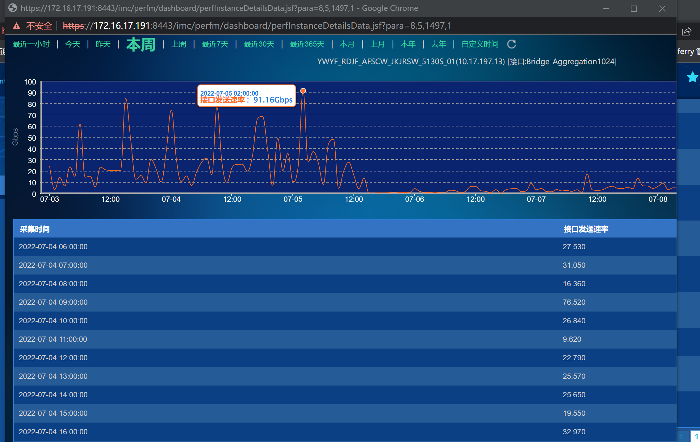

上行口聚合IMC检测流量异常
端口trunk只开vlan104 197也是一样流量异常,局点内2台H3C LS-5130S-28P-HPWR-EI均有此现象,其他交换机无此现象

啥意思 trunk了这俩vlan流量徒增?
确认下现网流量是否就比较大,如果不是的话可以看一下有没有环路之类的
热心网友豌豆 发表时间:2022-07-08 更多>>
现在trunk是放通所有vlan的 修改只允许通过vlan104和vlan197也是一样上行口IMC检测流量过大
zhiliao_h6cdkc 发表时间:2022-07-08
您好,交换机使用dis inter bridge看一下300S的速率,如果也是这样,需要检查下内网的那个机器
在流量检测异常的时候,使用dis counters rate outbound int 查看上行聚合端口使用率2%
zhiliao_h6cdkc 发表时间:2022-07-08 更多>>
上行至核心接收不到这些大流量
