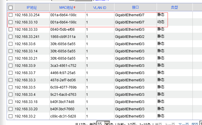

大侠好。
   我的设备上网分配的DHCP分配的ip地址都不一样。固化也不行。
请问怎么样能让ip保持不变,即便在断电重启的情况下。
是要让下面的终端固定分配到一个指定ip地址不获取其他地址的需求吗?
如果是这个需求的话可以做dhcp静态绑定(web界面设置不了需要在命令行配置)
命令行配置一般需要console线连入操作,还有您说的一个终端(单网卡)同时占了几个地址,这个一般不会,dhcp是有租约的,租约到期地址会释放出去。如果想要终端固定只分配一个ip可以进命令行配置dhcp静态绑定(V5的话绑绑定一个地址建一个地址池)

这个应该不是同一台设备被分配两个地址,上面的静态是静态绑定的表项

在命令行里设置是不是要用console接口? 其实很简单,第一次自动分配ip以后就不要在变了,否则有的设备天天重启几次,用不了多了,这个网段的ip就被占满了。再有新设备想加进来也没有ip了。

要求就是自动分好以后就不要变了。不要重复分配IP地址。
