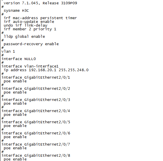

添加web,命令行添加不进IP地址
您好,这是二层接口,IP地址需要配置在虚接口下
参考命令
int vlan 1
5 个回答
老弟,这是二层口,不支持配地址,要在vlan if接口下配置
设备默认接口都是二层口,需要改成三层口
int ten2/0/49
port link-mode route
ip add 192.168.20.1 255.255.248.0
或者通过vlan接口访问
vlan **
int vlan **
int ten2/0/49
port access vlan **

如果要给接口配置IP地址,需要调整为路由模式才可以。
根据您反馈的情况来看是5130的交换机,建议通过VLAN的方式来实现,参考命令如下:
vlan 10
int vlan 10
ip address 192.168.0.1 24
int gi 1/0/1
port link-type access
port access vlan 10
