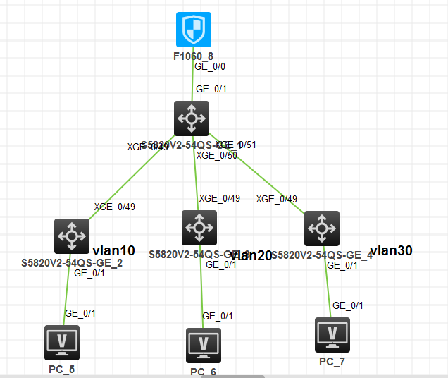

组网情况如下,3台接入层交换机电口分别划分到VLAN10、VLAN20、VLAN30,然后VLAN10接口IP地址为172.16.10.1 24,VLAN20接口IP地址为172.16.20.1 24,VLAN30接口IP地址为172.16.30.1 24,就是说电脑的网关全部指向接入层交换机,我想知道,核心交换机应该如何配置(包括VLAN以及静态路由)可以实现3台接入层下面的电脑既可以互相访问,又可以通过防火墙实现上外网的功能。
确定是这样的组网吗?
下面的终端的网关如果都各设置在接入交换机上,可以在接入交换机和58上各配置一个三层地址作为互联地址,然后在接入商写静态默认路由下一条只想核心上配置的互联地址。核心上写指向下面终端网段的静态路由。
