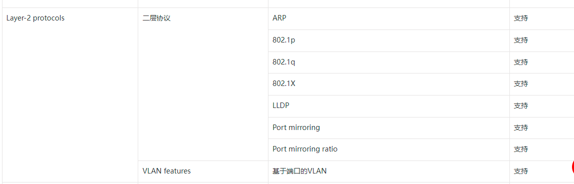

该设备是否支持802.1x 如何配置
6 个回答
粉丝:21人 关注:9人
支持https://www.h3c.com/cn/d_202201/1529775_30005_0.htm
支持,彩页明确标记了:
https://www.h3c.com/cn/Products___Technology/Products/IP_Wlan/Catalog/X_B/MSG/MSG360-4/

 ip address 10.1.2.2 255.255.255.0
 port link-type trunk
 port trunk permit vlan 1 100 200
 port link-type access
 port access vlan 100
 poe enable
