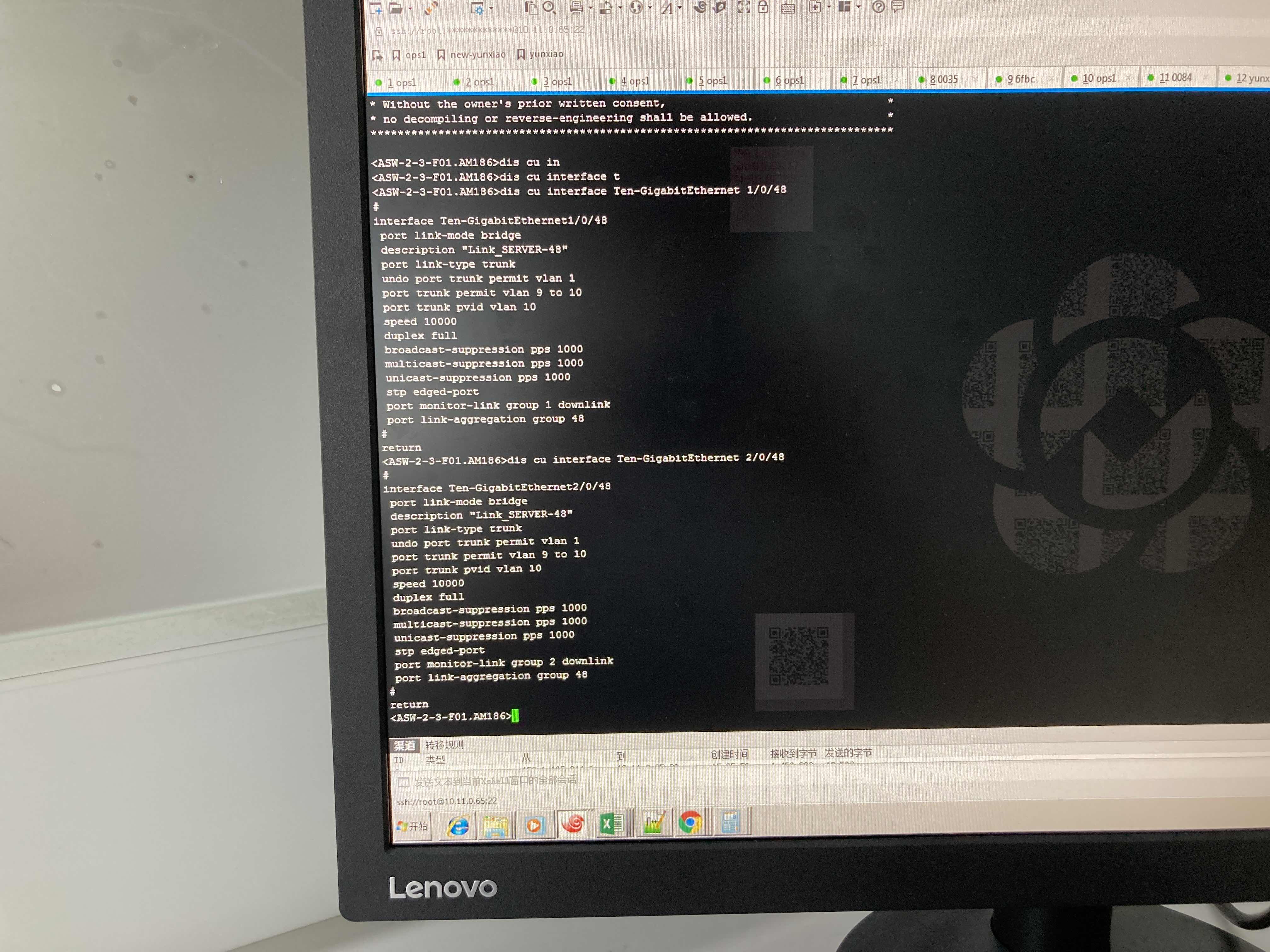

H3C 交换机光口对接中兴服务器,收发光正常,交换机侧已强制万兆双工,端口无错包,收发光正常,但是会不定期up/down

您好,将边缘端口命令取消看一下
子升 知了小白
边缘端口除了PC终端可以正常接,像服务器设备是否建议开启?
