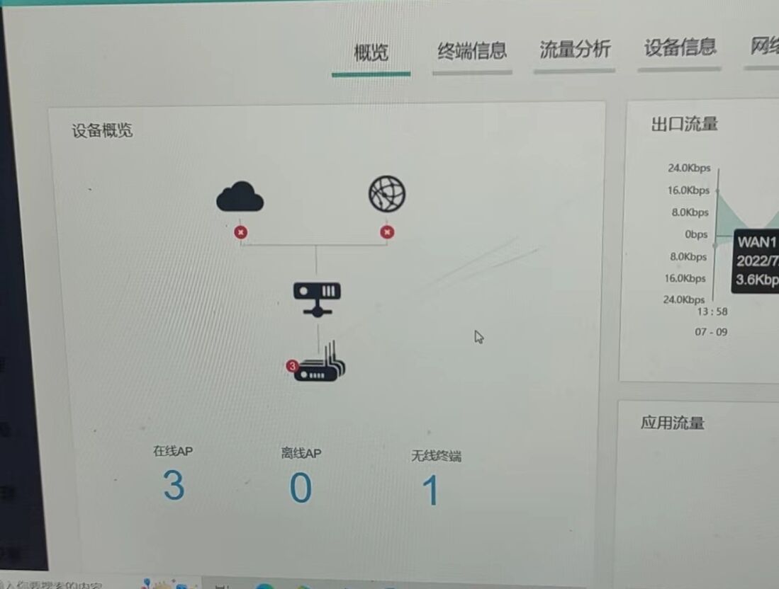

ER路由器连接AC,AC连接poe,poe连接面板,无法上网
2022-07-09提问
  • 1收藏,2653浏览
ER路由器连接AC,AC连接poe,poe连接面板,无法上网,路由器可以直接上网,面板AP无法访问网络,怎么在AC上设置,让AC只做控制器使用,不做网关呢

没办法,需要console线
听见你说达不溜 发表时间:2022-07-09 更多>>
我没有console线,有没有简单的方法
南樱619 发表时间:2022-07-09
没办法,需要console线
粉丝:22人 关注:3人
直接将AC接到路由上,将AC的接口设置成二层口,然后无线用户的地址分配成路由器的网段,网关是路由器就可以了
您好,这个型号的可以实现嘛
南樱619 发表时间:2022-07-09 更多>>
我怎么设置AC接口呢,我的AC是MSG360-4
您好,这个型号的可以实现嘛
网关配置在路由器连接AC的接口就可以了
那我AC还需要连接交换机嘛
那我AC还需要连接交换机嘛
ac上业务vlan网关放在er上就行了
回复南樱619:
如果是MSG,旁挂ER吧
叫我靓仔 发表时间:2022-07-09 更多>>
我需要在AC上设置VLAN嘛?我的AC是MSG360-4
回复南樱619:
如果是MSG,旁挂ER吧
