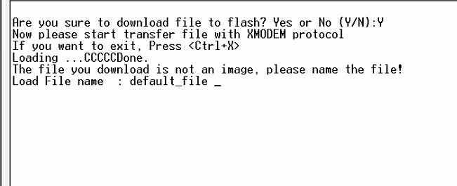

本来想恢复出厂设置,不小心格式化了flash,在同型号交换机下载bin文件后,上传至该交换机,出现如下报错,请问后续该怎么操作?
谢谢!
设备:H3C交换机s5024pv3-ei-pwr

显示已经上传成功了,但是好像上传的并不是一个版本文件,你可以将报错信息放在百度翻译上看下,只传一个bin就行了,V7版本记得是IPE文件不知道你上传的是不是压缩包里面的文件,这个你需要确认下

请问我这个是上传成功了吗?我用的是xmodem协议.
zhiliao_3GzpT 发表时间:2018-09-02
我上传的是s5000v3_ei-cmw710-boot-r6126p09.bin这个文件,请问还需要再上传其他文件吗?
