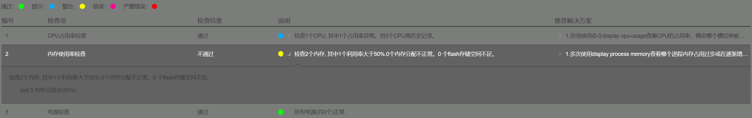

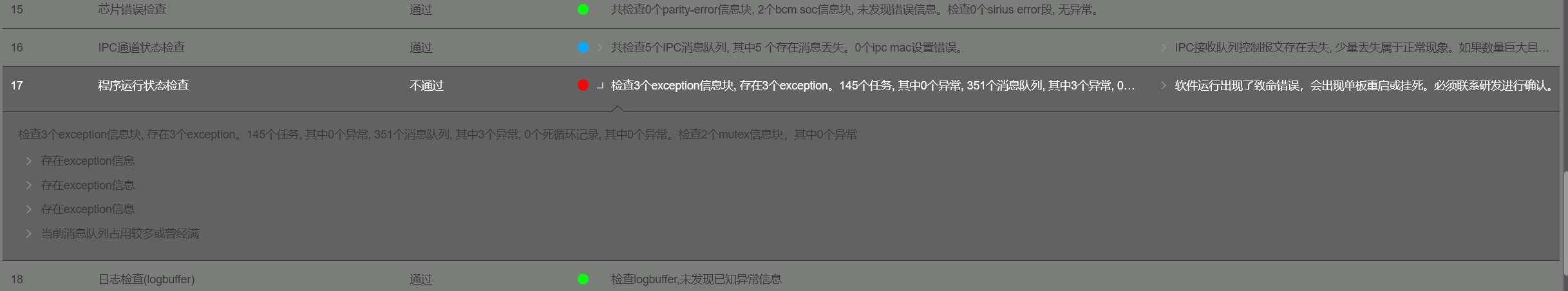

机器只是上电,没有任何负载情况下,内存占用53%,这正常吗?我收到了设备信息用标杆的神器分析了一下,出现了两个错误,求教!

什么版本的,空配置启动50%多正常的
您好,50多是正常的,不放心的话,参考
dis process memory看下哪个进程对于内存使用率高
dis logbuffer看下是否还有其他的日志反馈
看下交换机的软件版本是否最新,更新到最新版本

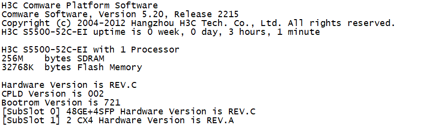

这个版本
1、50%还好
2、找个窗口期升级版本到最新
