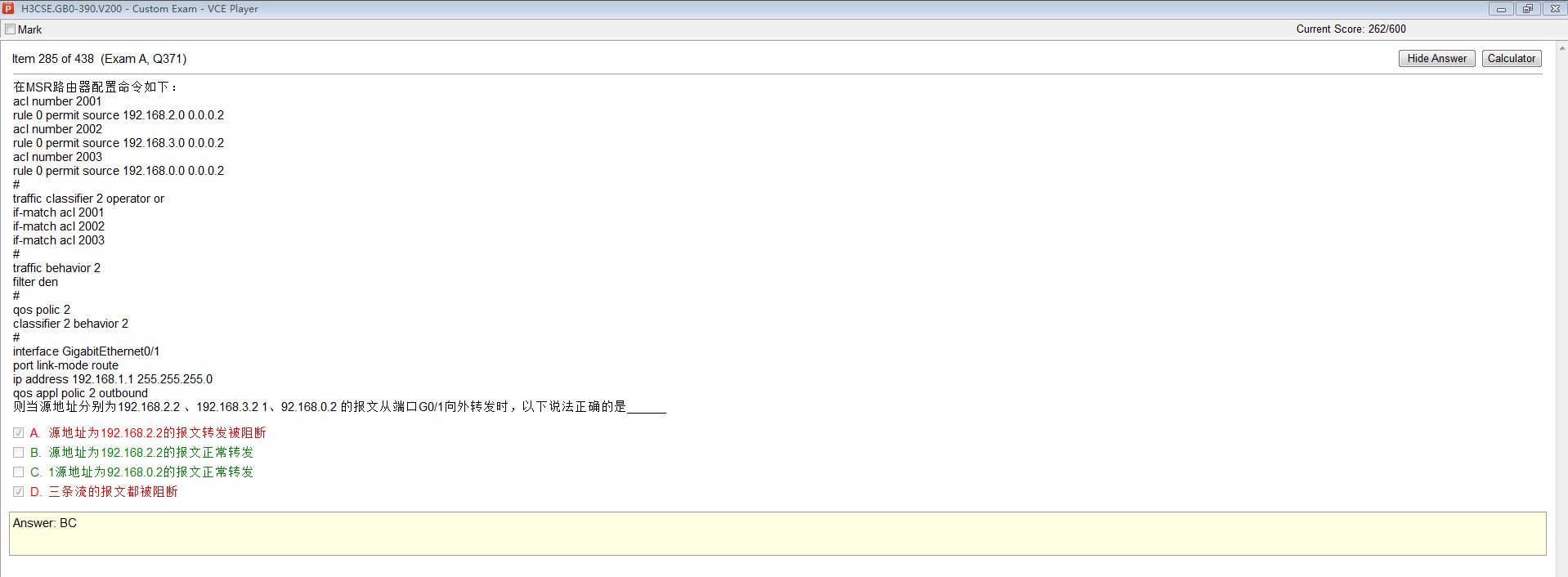

问一下QOS明明匹配到了相应的ACL并设置了拒绝,但是题目怎么说全部放行??
粉丝:13人 关注:0人
ACL匹配的掩码为0.0.0.2 所以范围包含192.168.2.2,是不是你的题库错了?
只包含0000 0000和0000 0010 两种可能,就是192.168.2.0和192.168.2.2这两个地址

其他的不属于吗
abc123 发表时间:2018-09-02
巡山的大王 发表时间:2018-09-02
