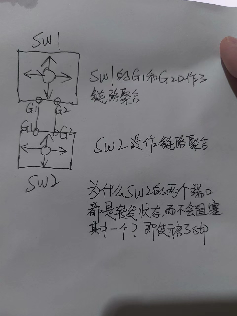

SW1的G1和G2口捆绑做了链路聚合,SW2的G1 和G2没做链路聚合,双方都开启了STP,但是SW2的G1和G2没有阻塞其中一个端口而是一个端口为制定端口一个为根端口,请问如何解释呀?大佬们详细的帮小弟解释下哈 非常感谢!

链路聚合没成功照理来说会成环路的,应该会阻塞一个端口,看一下是不是看错了。是不是在SW1上阻塞了

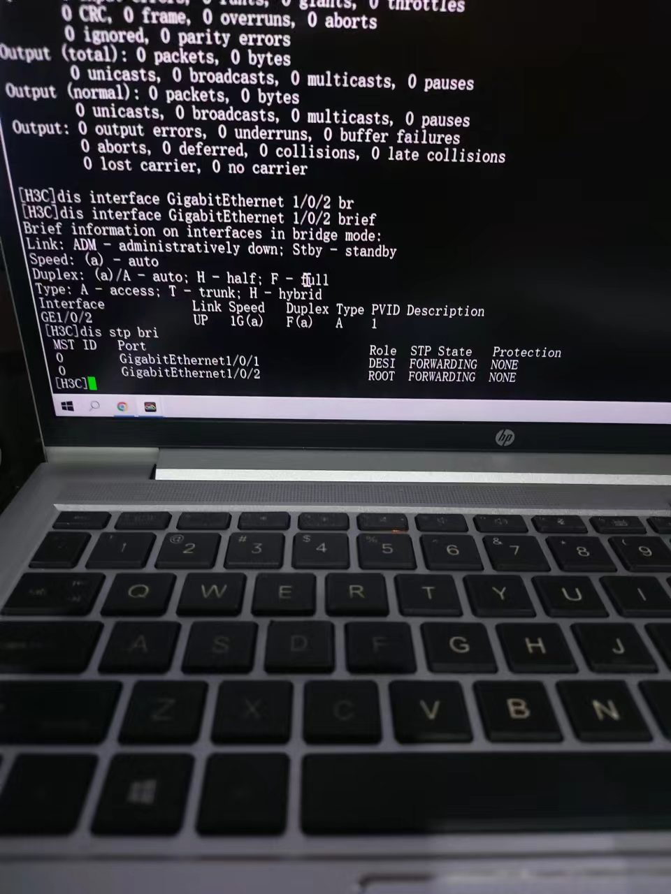

在模拟器上做的
joyboy 发表时间:2022-07-09 更多>>
在模拟器上做的
模拟器还是真机?
回复joyboy:
是的
叫我靓仔 发表时间:2022-07-09 更多>>
华三模拟器做的
回复joyboy:
模拟器就正常了,真机会阻断一个接口,你可以找2台交换机试试
回复叫我靓仔:
也就是真机上是不会出现环路吧 因为有阻塞端口了
回复joyboy:
是的

你所描述的现象没错,一端两个口配置聚合,连接另一端两个独立的口,不会出现环路,
1,首先,做聚合的一端,是逻辑上一个口,没有形成回路。
2,聚合口的两个成员是负载关系,只有一个口给对端发送数据(不考虑一个端口流量跑满的情况)
本想给你截个图,看看数据从聚合口一个口到对端的其中一个口上,遗憾的是,ping完看统计接口详情,配置器没有显示接口收发包详情,都是0,这个案例我的理解是,左边聚合口(逻辑上一个口),将包发到对端后,端对在广播域中广播或单播,以为左边是一个逻辑口,本端口发出去的数据,不会再从发给数据的源端口,所以没有形成环路,所以你看到的右边两个端口的stp状态,一个是根端口,一个是指定端口,
