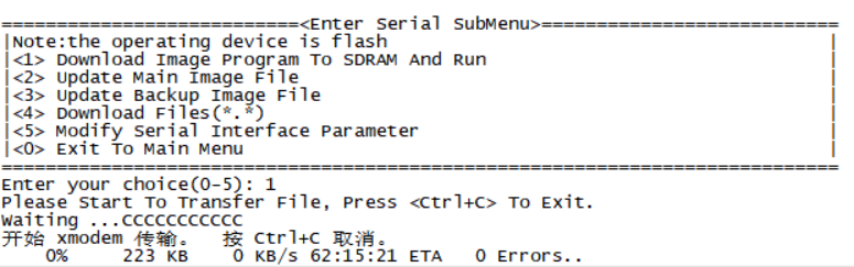

使用中突然故障,用串口看到bootware系统。
现在网卡接电脑无反应(设备网卡灯不亮,电脑网卡灯不亮)。请问如何把升级文件导入到设备刷下系统。用串口太慢了。

是设备网卡无法通信。重启的时候网卡灯是亮的,硬件应该没得问题。在BootWare模式下无法连接设备网口。 可以通过u盘或者sd卡导入文件升级吗?

我知道如何通过网络升级,可以用ftp和tftp的方式。现在是这台设备网口跟电脑无法连接,网线接好后灯都不亮。以太网无法通信。

都试过了,这个串口好坑,波特率我也调试过了。100多兆的升级包要传4-5天左右。我看设备有u盘和sd卡插槽,不知道能不能通过u盘和sd卡导入。
