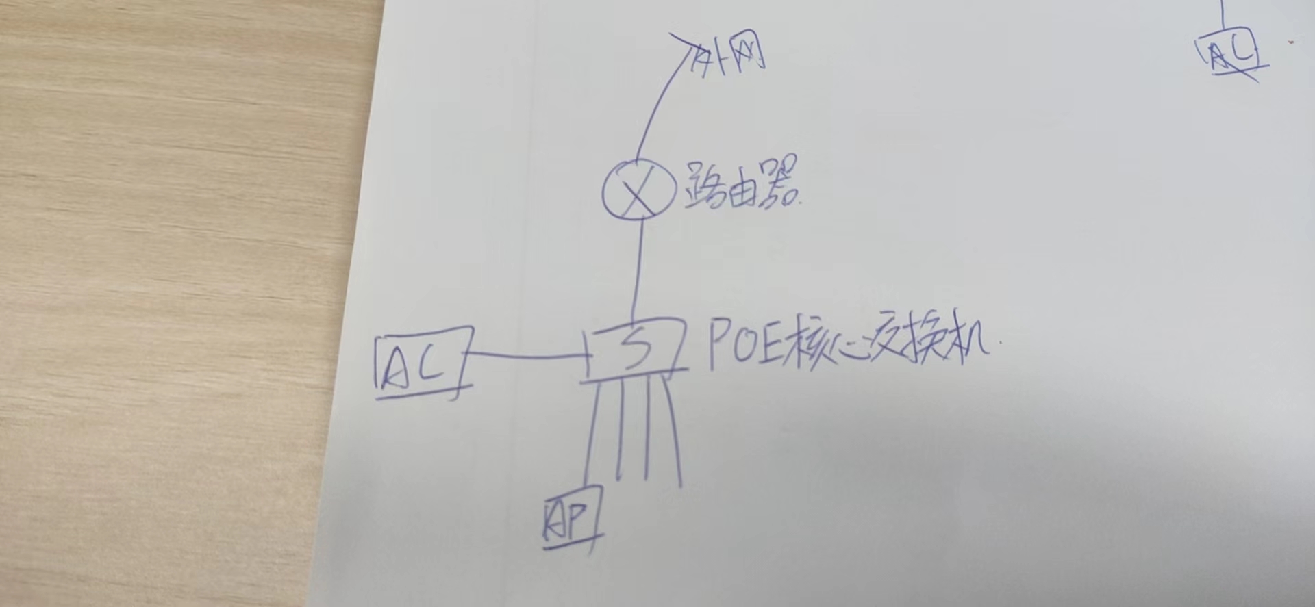

组网大概就是路由器作为DHCP服务器使用,整个局域网都是一个网段,路由器作为网关,使用PPPOE拨号上网,目前拨号状态正常能够正常访问外网,地址池分配的DNS地址为公网DNS:8.8.8.8,114.114.114.114。目前无线客户端能够正常获取到IP并且正常上网,使用有线接入到交换机上时也是能够正常获取到IP的,获取到的信息跟无线一样,可是有线网络在进行域名访问的情况时出现缓慢或无法访问的情况,请问时哪块出了问题。

不建议小贝作为出口路由器且使用拨号上网方式
交换机所有的接口都是VLAN10,只有上联是trunk,允许所有,上联路由器接口配置为子接口,打的vid10,内网互通的
zhiliao_cvBBbU 发表时间:2022-07-10 更多>>
路由器不是小贝系列的,交换机只是互联作用
那就直接连到路由器上看是不是一样的状况,一样就排查一下路由器
只有一个蓝胖子 发表时间:2022-07-10
删除DNS里面的8.8.8.8
