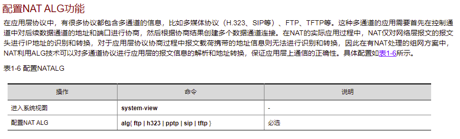

默认未开,如果是开的,会是可选,​官网是必选:
配置NAT ALG功能
在应用层协议中,有很多协议都包含多通道的信息,比如多媒体协议(H.323、SIP等)、FTP、TFTP等。这种多通道的应用需要首先在控制通道中对后续数据通道的地址和端口进行协商,然后根据协商结果创建多个数据通道连接。在NAT的实际应用过程中,NAT仅对网络层报文的报文头进行IP地址的识别和转换,对于应用层协议协商过程中报文载荷携带的地址信息则无法进行识别和转换,因此在有NAT处理的组网方案中,NAT利用ALG技术可以对多通道协议进行应用层的报文信息的解析和地址转换,保证应用层上通信的正确性。具体配置如表1-6所示。
表1-6 配置NATALG
操作
命令
说明
进入系统视图
配置NAT ALG
alg{ ftp | h323 | pptp | sip | tftp }
必选
https://www.h3c.com/cn/d_202009/1334576_30005_0.htm#_Toc50655370
