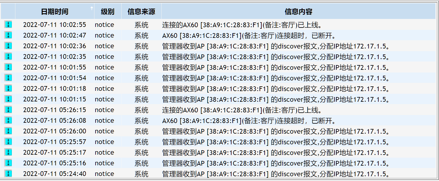

给朋友家新装的AC+AP,型号GR1108-P+5个AX60,客厅的一个经常会收到推送,显示离线。后台查询日志发现是离线了,但是大概7-8秒左右就恢复了。。书房的一个昨天也收到推送了。。网线是7类的。。已经重做了两次,测线仪也测试过,POE和link测试没问题。
不知道有没有啥解决方法。。这款是我推荐的。。老出问题。。脸都丢光了。。
以下是路由器的日志。

AP和AC 之间是不是有线不稳定
测试下来一点问题都么有。。电脑连上跑千兆都没问题。。

您好,检查线路是否正常
检查8芯是否全通
必须全通啊。。而且直接接电脑跑千兆都没压力啊。。担心会不会AP有问题。。不好判断啊。。

看下路由器的软件版本是否最新,升级到最新看下。
其次进一步检查网线是否有问题。
同时调整下无线的优化配置看下。
该做的都做了。。现在怀疑其他智能设备了。。毕竟那个设备接哪个AP,哪个AP就掉线。。

根据排查。。应该是某个智能设备的问题。。日立空调的远程管理模块。。既有网线又能连接WIFI。。同时连接了就冲突了。。目前断开了远程管理模块的LAN口。。观察好几天一切正常。。
