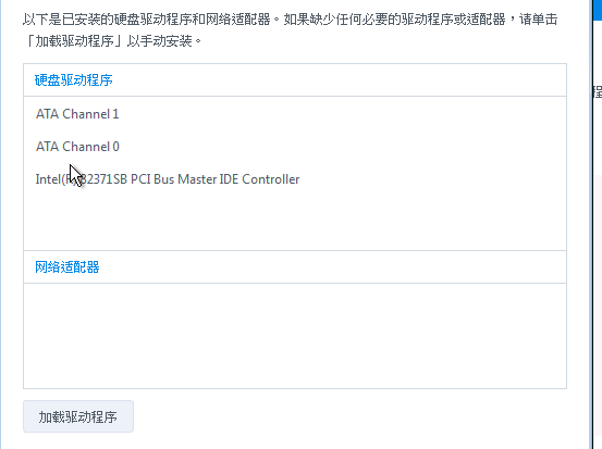

我新建了一台虚拟机,我想在不安装castools的情况下 加载网卡的驱动,因为新建的虚拟机是一个恢复镜像,需要连接网络

cas云平台有单独的驱动的。你进控制台,然后点击加载光驱。里面有驱动程序包
慢节奏 发表时间:2022-07-11
我没有找到,您指的控制台是哪个
无痕1230 发表时间:2022-07-11
就是cas 虚拟机搭建之后,点击虚拟机的控制台。
慢节奏 发表时间:2022-07-11
或者你可以先看看虚拟机能不能打开,打开之后只要可以设置ip 地址,能用。就说明驱动已经安装好了
慢节奏 发表时间:2022-07-11
开不了机,这个镜像不是系统,是一个引导还原的程序,要不就手动加载驱动联网,没别的方法了
理解错了,我以为你的是个系统。那必须安装castool 了。
慢节奏 发表时间:2022-07-12
您好,不行的,不加载安装不上,除非使用安装好的镜像文件
