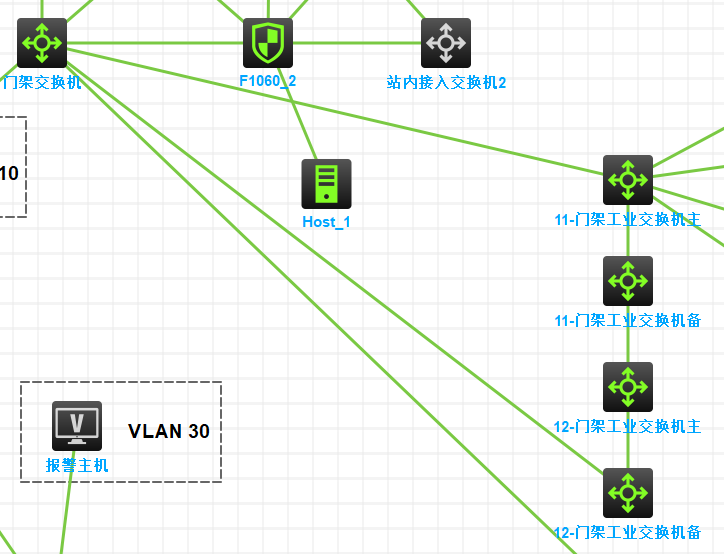

在以下拓扑中,
门架交换机(S6850)ERPS 配置如下

门架工业交换机(S5850)倒是能够配置,急,在线等
