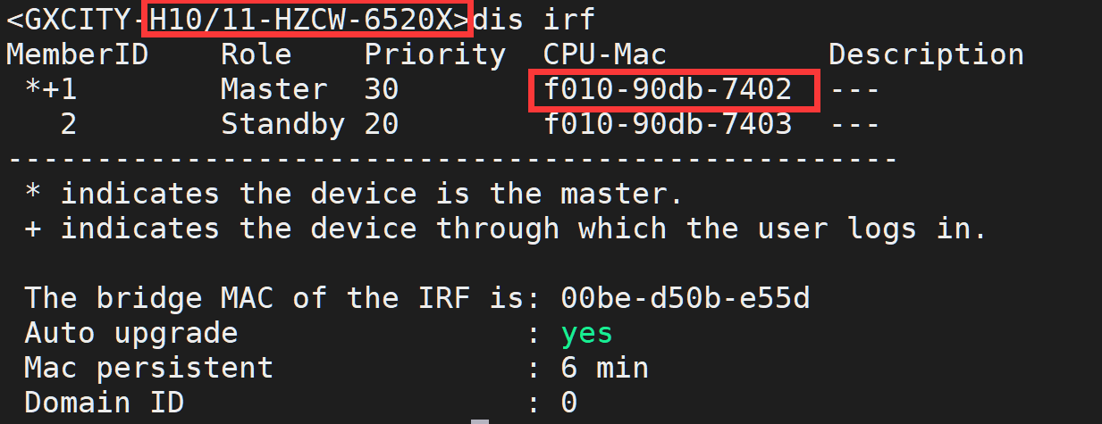

交换机堆叠为什么两台配置不一样

堆叠mac地址都是一样的,但是配置又不一样

dis irf显示出来的CPU-Mac是每台设备的MAC地址,不是堆叠后的MAC地址,堆叠后的MAC地址要看这句The bridge MAC of the IRF is: 00be-d50b-e55d,这个才是堆叠后的MAC地址。
两组设备的cpumac一样并不影响设备通信,cpumac是用在设备板间通信的
irf bridge mac才是设备对外的mac,只是你这个两组设备的cpumac刚好生成一样的了,就是这么巧合
