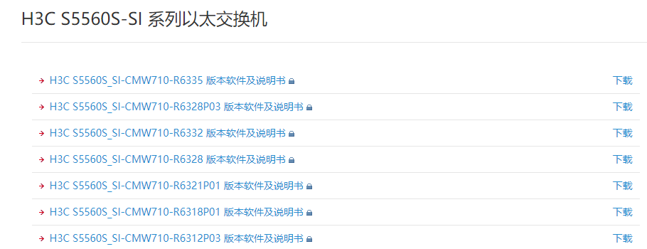

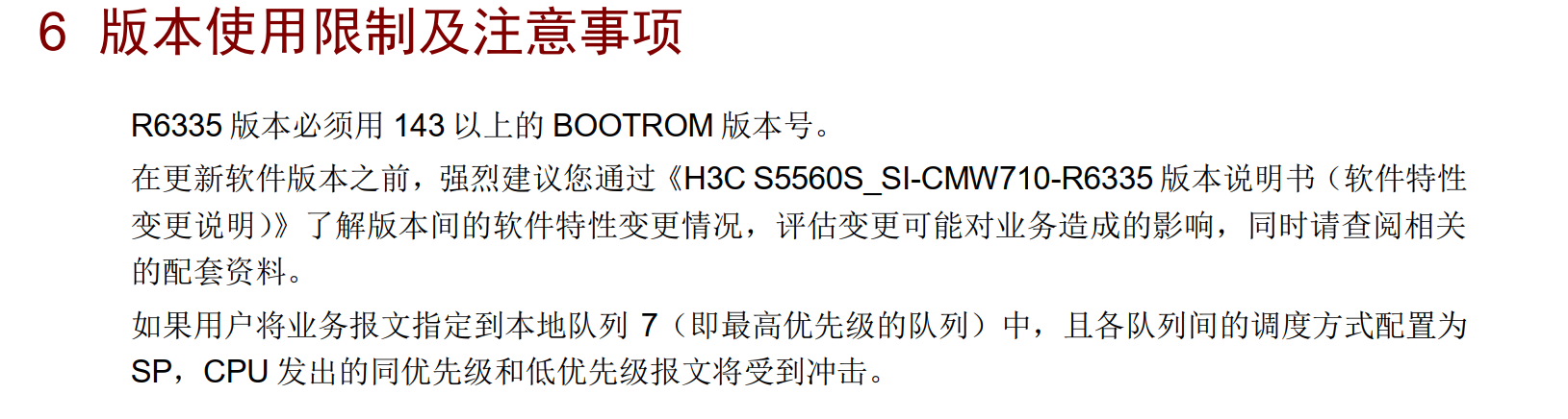

我看了一下软件升级说明书,书上说要求bootrom version必须143及以上,请问这怎么升级bootrom版本,我在官网下的ZIP文件里面只有2个bin文件和1个ipe文件.

bootrom version会在版本升级的时候自动升级的,请联系400看下

我今天也升级了同型号的交换机(S5560S-52P-SI),也是升级失败,下载的就是链接内最新的版本R6335,原固件为6126P20。是不是官网的固件有问题?
