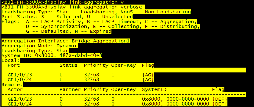

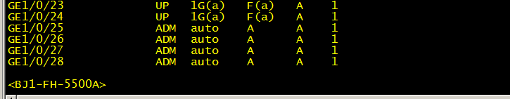

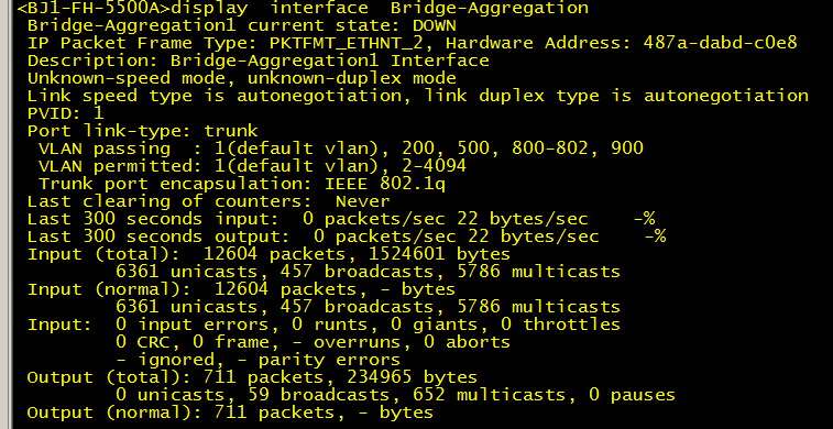

B上show的信息
端口聚合组是down的
物理接口是up的
问题:端口聚合组就是起不来。感谢。

对聚合的概念需要多加理解,把两个物理口也都trunk all吧,保证物理口配置和聚合口对应的就行。
我以为会继承端口组的配置,感谢啊
zhiliao_i9JbP 发表时间:2018-09-03 更多>>
我以为会继承端口组的配置,感谢啊
寂东 九段
粉丝:226人 关注:3人
感觉你做的顺序应该有问题,显示的配置不对,很明显物理口没有从聚合口继承过来配置,把聚合组删除掉,重新做,或者把交换机恢复初始化,再按照这个顺序做试试,
1,建立聚合口:
interface Bridge-Aggregation 1
2,把物理口加入聚合组:
interface GigabitEthernet1/0/23
 port link-aggregation group 1
3,在聚合口下做trunk、更改聚合模式,
interface Bridge-Aggregation1
 port link-type trunk
 port trunk permit vlan all
 link-aggregation mode dynamic
这样做完再看看
