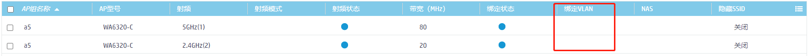

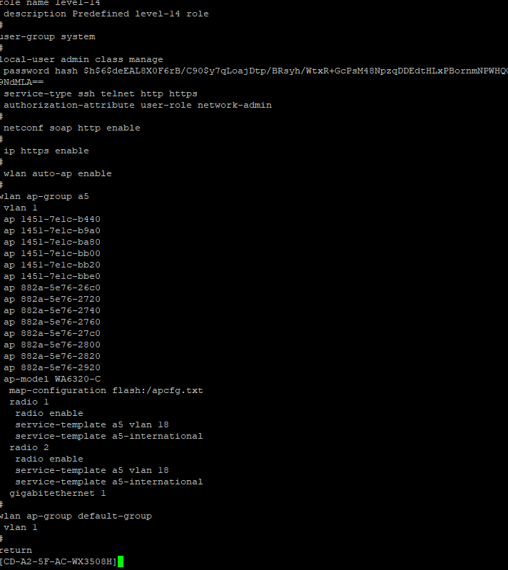

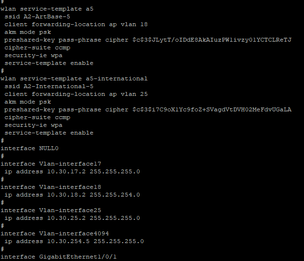

现AC+AP用本地转发模式;已有一个一个无线SSID绑定的网段为vlan18,需要新增加一个不同网段为vlan 25的SSID,但是绑定到之前的AP组就不能选择新增的vlan 25了,就导致无线终端一直获取不到IP;还是说相同射频下不能绑定多个vlan吗?
可以绑定多个模板,但是本地转发需要在AP里透传业务vlan。
可以的,本地转发模式,接入交换机也要创建对应的VLAN
可以的,尽量跟注册VLAN分开,尽量不要用VLAN1

新增加的网段也是用之前的AP,简单说的话就是14个AP两个SSID,两个不同vlan段,然后全覆盖,连ssid1获取vlan1的IP,连接ssid2获取vlan2的IP,这样可以吗?
zhiliao_XKRe4m 发表时间:2022-07-12
叫我靓仔 发表时间:2022-07-12
粉丝:13人 关注:7人
可以创建vlan组,把两个vlan加入到组里面
