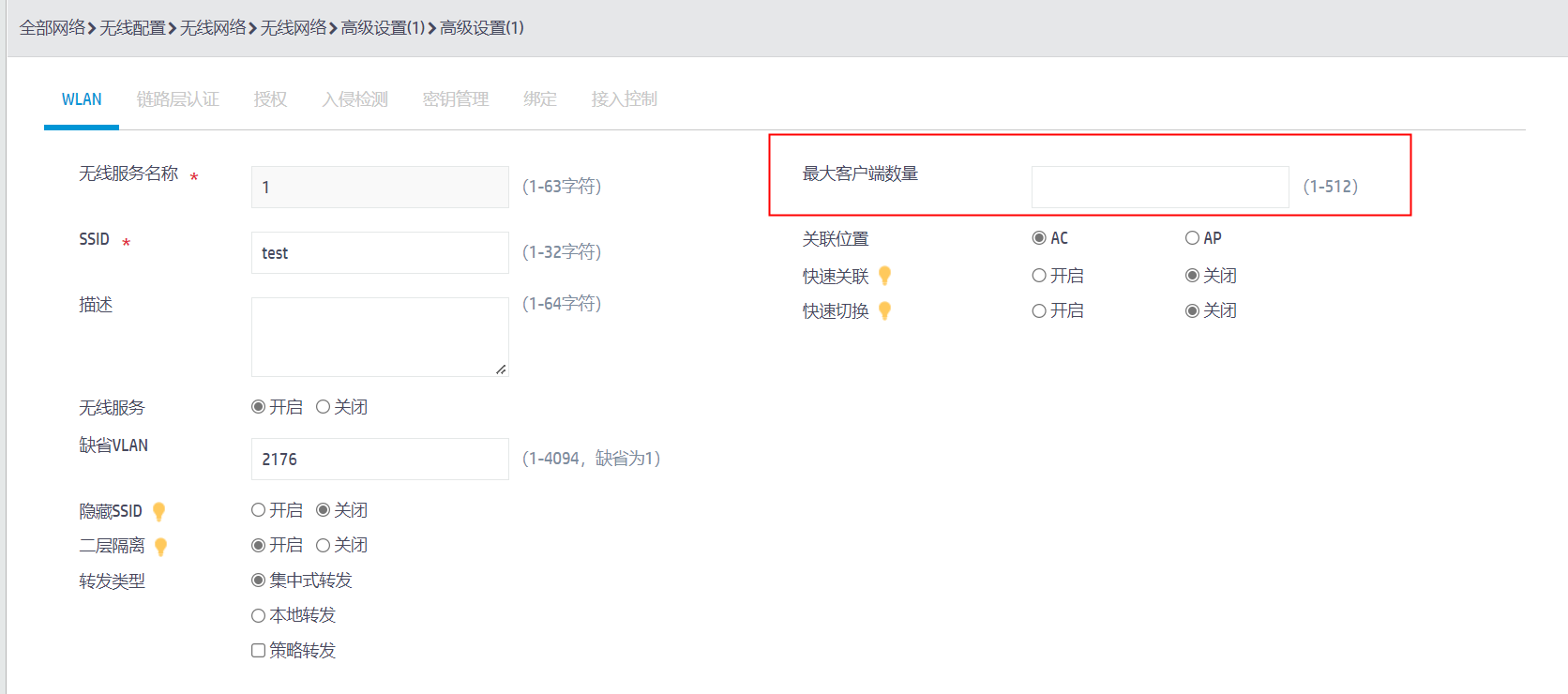

无线的 最大客户端数量 是512吗?如果超过512以上要怎么操作。谢谢!AC机型  :WAC380-30

不要配置就行
1.1.16  client max-count
client max-count命令用来配置单个射频下单个无线服务模板允许关联的最大客户端数目。
undo client max-count命令用来恢复缺省情况。
【命令】
client max-count max-number
【缺省情况】
不限制无线服务模板允许关联的最大客户端数目。
【视图】
无线服务模板视图
【缺省用户角色】
network-admin
【参数】
max-number:单个射频下单个无线服务模板所允许关联的最大客户端数目,取值范围为1~512。
【使用指导】
射频下单个无线服务模板上关联的客户端数达到允许关联的最大客户端数目后,将不再接受新的客户端接入且SSID会自动隐藏。
【举例】
# 配置单个射频下单个无线服务模板允许关联的最大客户端数目为38。
<Sysname> system-view
[Sysname] wlan service-template service1
[Sysname-wlan-st-service1] client max-count 38

这个地方不配置就行。

这里的意思是单个射频下单个无线服务模板上关联的客户端数达到允许关联的最大客户端数目后,将不再接受新的客户端接入且SSID会自动隐藏,理论上达不到这个数量,不配置就是不限制

您好,这个参数无需配置
