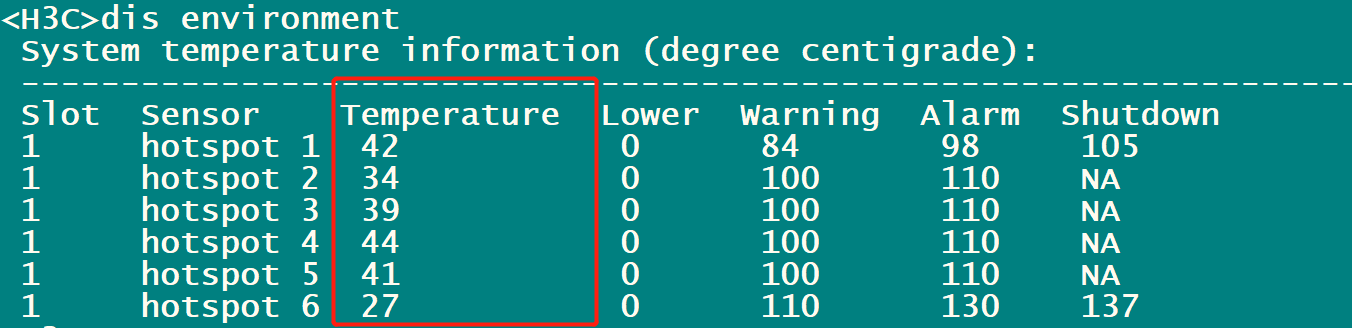

交换机温度 应该以哪个为准 ?
交换机温度 应该以哪个为准 ?
4 个回答
一个交换机有很多温度传感器,CPU的、风扇的等等,所以这个取最高值就行了

不同hotspot代表不同传感器点
temperature为当前值 其它为告警阈值。
粉丝:20人 关注:2人
     hotspot:表示热点温度传感器
Temperature
当前温度
     hotspot参数表示不同的温度传感器
display environment # 显示设备上所有温度传感器的温度信息
交换机设备上不同位置都有温度传感器,建议您都关注一下

我的意思是 当前温度有好几个 我要写一个温度反馈
纪亨月 发表时间:2022-07-12
一二三四 发表时间:2022-07-12
您好,temperature为当前温度
