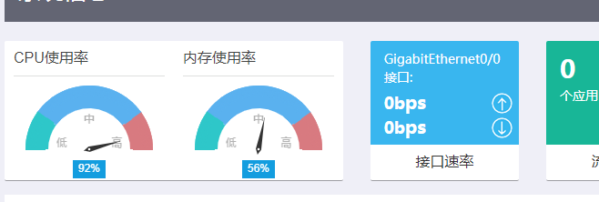

MSR2600路由器接口速率不显示
2022-07-12提问
  • 1收藏,2088浏览
这个接口速率怎么能调出来,找了半天没找到
4 个回答
粉丝:20人 关注:2人
端口连接线路后,自动协商速率进行显示
就是自动协商的 不显示

有业务通过么?
有的话不显示流量信息升级一下设备试试

通过命令行,在接口下添加个接口描述试试
int g1/0/1
description Multiple_Line
我在msr 5660 上遇到和你一样的问题,添加这个描述就好了
试过了 也不行 历史数据里面也没有
zhiliao_OsDOO 发表时间:2022-07-12 更多>>
不行 试了 还是不显示
回复zhiliao_OsDOO:
description Multiple_Line bandwidth 100000 加上这个试试
发表时间:2022-07-12
试过了 也不行 历史数据里面也没有
粉丝:102人 关注:0人
您好,WAN的接口描述改为Multiple_Line
试过了 还是不显示
试过了 还是不显示
