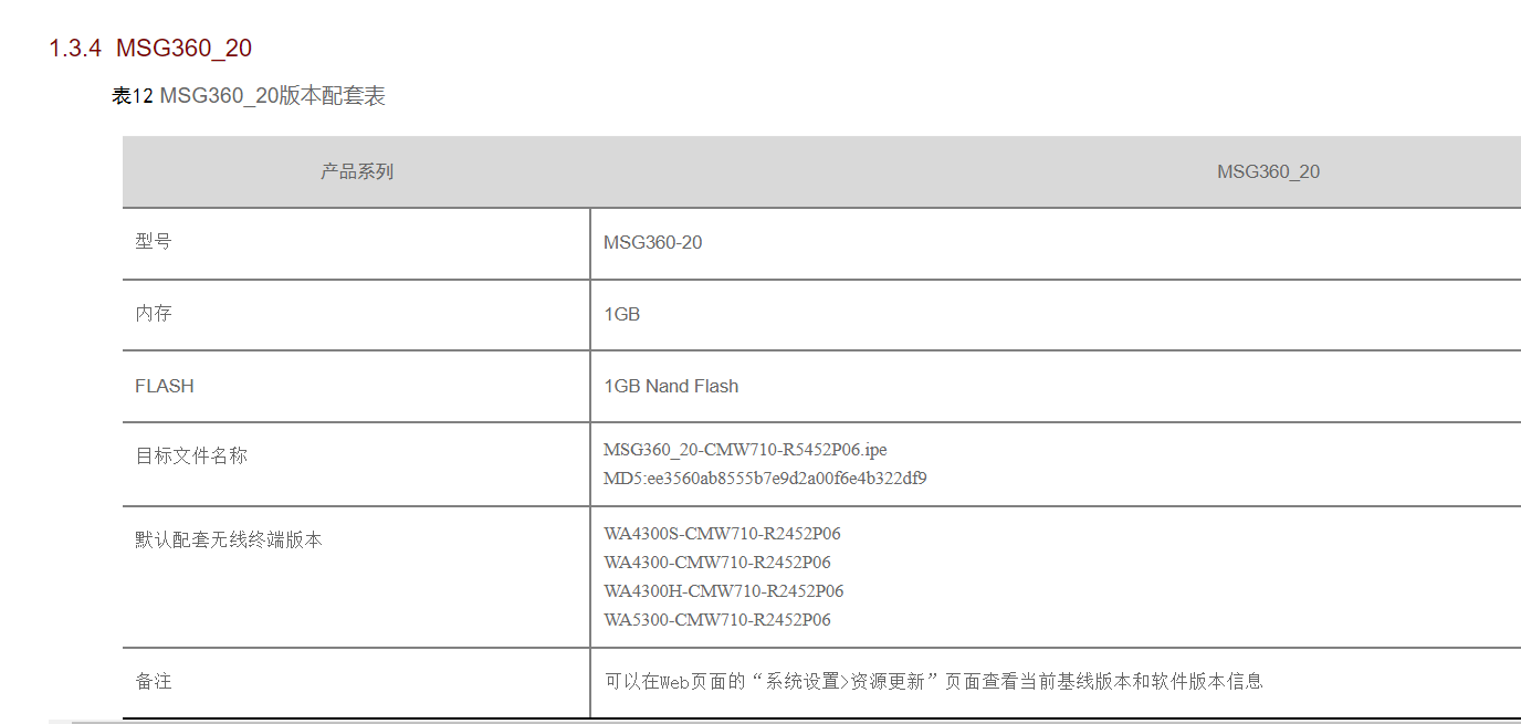

现有ac msg360-20 版本为5232P11,现在想要升级到最新版本,但是查看R5452P06的升级文档,发现旧有版本没有5232p11这个版本,只能看见R5272有这个旧有版本,想问一下,能从5232p11直接升级到最新版本吗?升级之后是否会有别的问题。

你好,不是定制版本,看见软件最后的R5272就是有这个R5232p11,但是再往上的R54的版本好像就不是从5232这个版本上来的,这种好像是两条升级线的可以往上升级吗?
