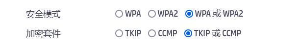

无线服务模板中的加密套件该如何去选择,他们的差别及含义

算法不一样,加密等级不一样罢了
粉丝:64人 关注:2人
常用你就选择这两种 ,兼容性更好,协商的速率也最高
您好,CCMP和TKIP都是无线加密方式的一种,只是加密算法不同。当无线网络模式设置为“b+g+n”时,建议把加密方式设置为CCMP即“Mixed WPA/WPA2-个人加密”,加密协议设置为“AES”,否则无线AP将不能提供802.11n的高速率数据传输服务。因为802.11n不支持WEP和TKIP加密协议,所以当无线网络模式设置为“n-only”模式时,无法使用WEP和tkip加密方式,相应的,当无线选择tkip加密时,也无法提供802.11n服务无线用户的速率会比较慢。
