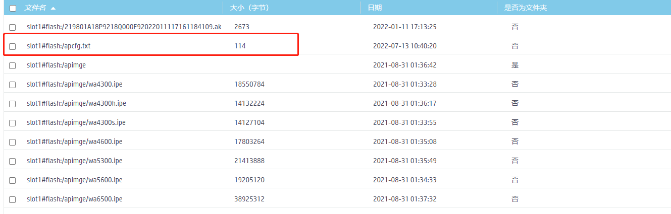

控制器上的apcfg.txt文件更改内容配置重新上传后,是否需要重启AP?
情况一:仅增加配置,这时指在原有map.txt文件的基础上增加新的配置,新增配置不能与原有配置冲突,且不能删除或修改任何原有配置。此时:(1) 将修改后的map文件通过tftp上传到AC上;(2) 在AC上找到对应AP组的设置,然后undo map-configuration map.txt,然后再重新map-configuration map.txt,不需要重启AP即可完成新map.txt文件配置的下发并修改后的配置生效
情况二:修改配置:需要undo掉之前的map.txt,然后重新下发map-configuration map.txt,随后需要重启对应AP,否则之前map.txt文件的配置仍然会保存在AP上。因此这种情况下要分为三步进行:(1)将修改后的map文件通过tftp上传到AC上;(2) 在AC上找到对应AP组的设置,然后undo map-configuration map.txt,然后再重新map-configuration map.txt;(3) 重启对应AP,即reset wlan ap xxx即可完成新map.txt文件配置的下发并修改后的配置生效。
