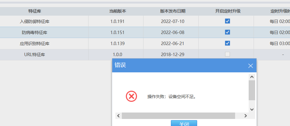

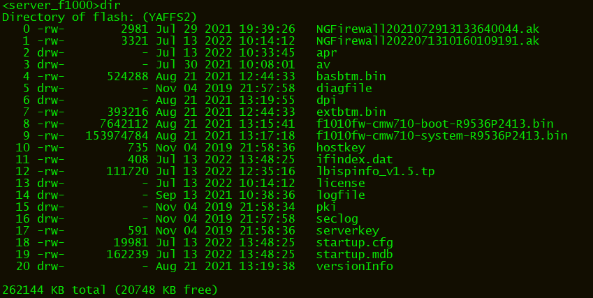

每日升级时发现自动升级失败,手动升级后发现是存储空间不足导致的

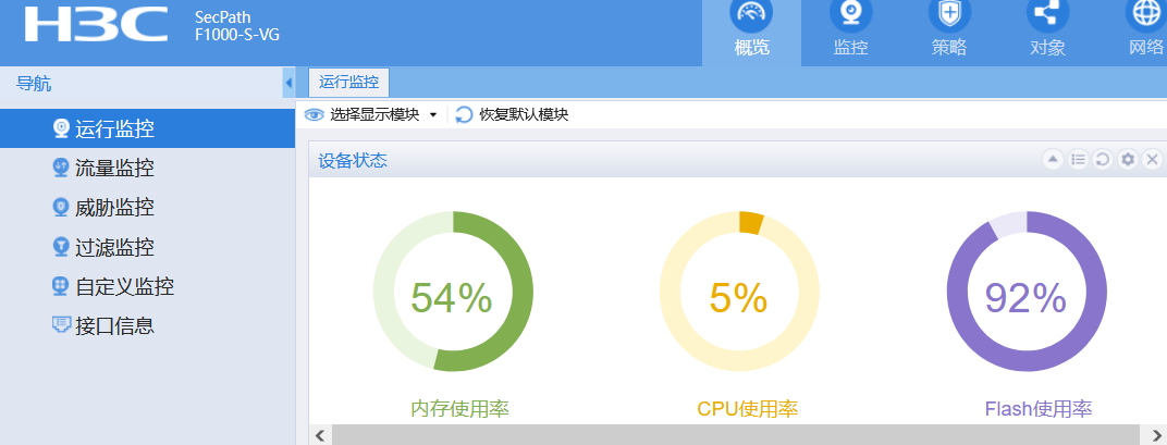

在监控中发现FLsha使用率达到92%

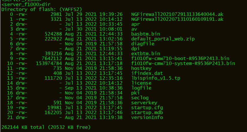

然后通过命令行查看dir,发现主控板默认是256M,光系统文件就基本占满了

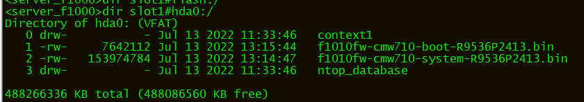

增加一块硬盘后,发现还是不能升级,尝试将系统放入 硬盘里能不能腾出空间
结果发现系统文件只能存在主控存储里
问下有没有大神指导下该怎么做才能自动升级
删除多余的无用文件就行了
1、那个zip文件
2、log文件
3、清空huishouzhan
清理过了....才清了不到2M

主要是大文件只有系统文件和授权还有认证…
狐狸冰 发表时间:2022-07-13
清理过了....才清了不到2M
狐狸冰 发表时间:2022-07-13
您好,如果不用portal,将那个删除
其次
彻底删除回收站中的文件
reset recycle-bin [ /force ]
已经删掉了...那个ZIP才200K
狐狸冰 发表时间:2022-07-13 更多>>
已经删掉了...那个ZIP才200K
狐狸冰 发表时间:2022-07-13
那个portal已经删掉了,好像才只有200K

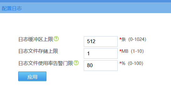

关于日志好像当时设置的就只存1M,不知道剩下的空间去哪里了
已经清除过回收站
